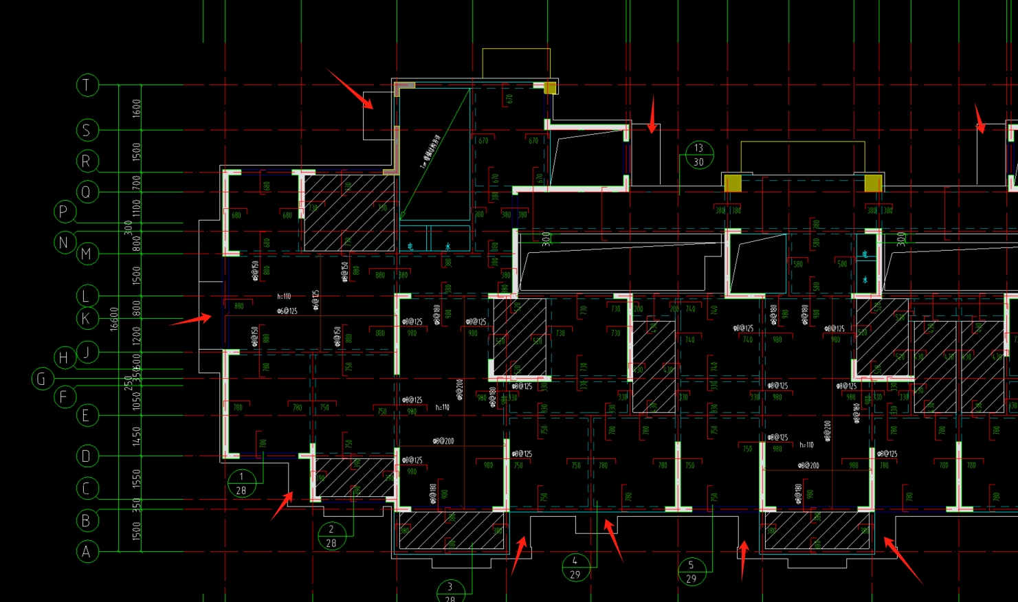

  • 板的問(wèn)題 圖中箭頭部分是板還是散水呢要是不用畫(huà)
    散水

  • 可能是板挑出的部分,不會(huì)是散水,散水一般在首層建筑圖上看

  • 是門(mén)頂飄板類(lèi),查看大樣看看

  • 這個(gè)應(yīng)該不是散水
    你可以看看剖面、立面圖去確定看看是什么

  • 是板

  • 你好,是空調(diào)板、造型板構(gòu)件。具體的尺寸、鋼筋信息你需要看具體的節(jié)點(diǎn)信息進(jìn)行定義、繪制。
