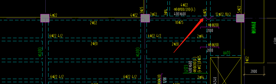

    請問一下,除了圖中繪制的吊筋位置外,其他位置是否不需要設置吊筋了筋位吊筋
    對,圖上有吊筋符號的位置才有吊筋,信息為2c12
    其他位置沒有

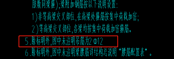

  • 沒有標注的就是2C12吊筋
    2024-04-06 10:24:57
  • 平面圖中有吊筋符號才能設置吊筋,圖中吊筋沒有信息的按2C12輸入。
    2024-04-06 10:45:40
  • 其他位置不需要設置吊筋,有吊筋未標注鋼筋規格的為12
