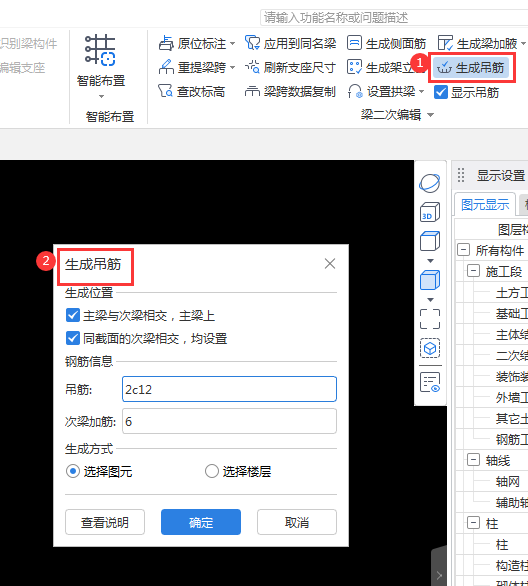

  • 各位老師想問下這個吊筋在廣聯達怎么輸入
    吊筋
  • 點自動生成吊筋,然后在吊筋的格子里輸入2C12就行了,次梁加筋那里輸入6

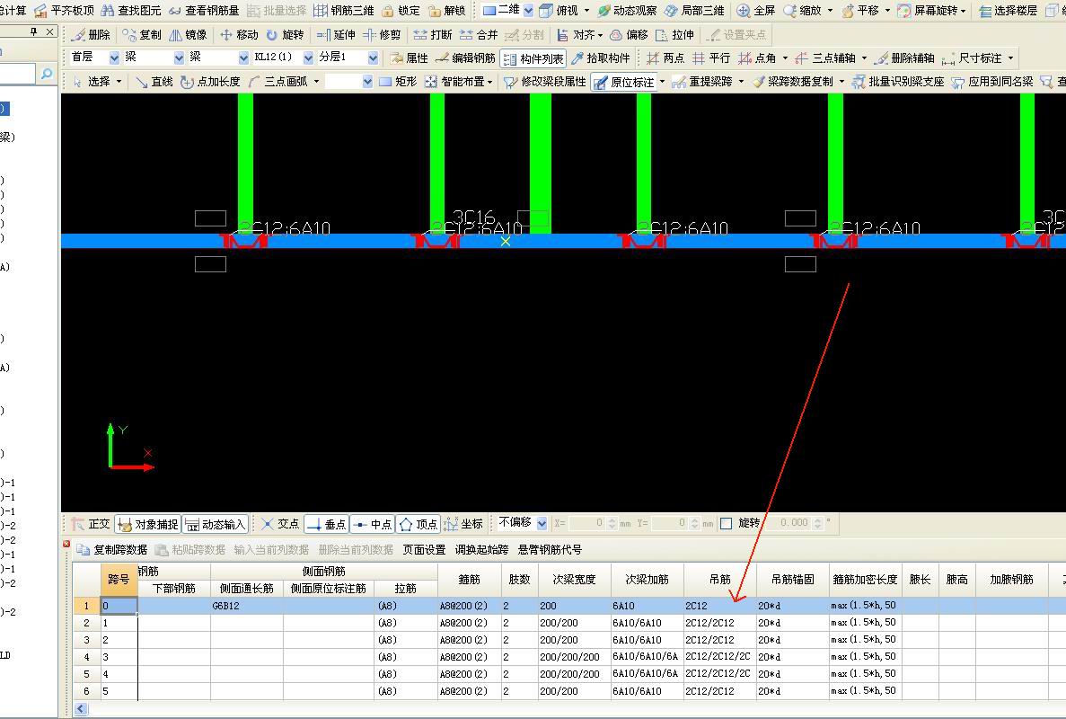

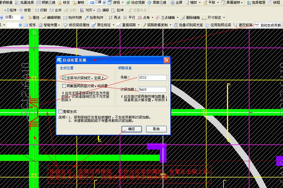

  • 原位標注識別時的相應跨中輸入,也可以用工具欄上生成吊筋功能進行整的智能布置
