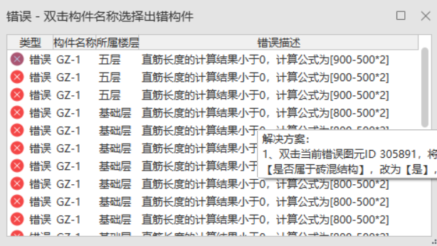

    為了不計算搭接,在gtj中將軟件搭接設置為無限大時出現如下錯誤提示,請問各位老師該如何解決

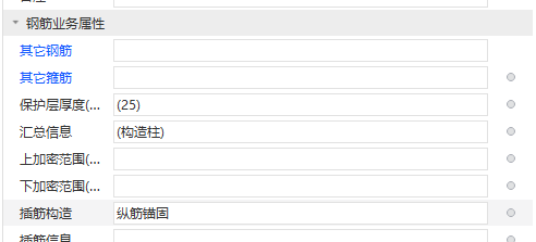

  • 選中構造柱  鋼筋屬性 中改為縱筋錨固
    搭接設置

  • 不計算搭接,你這個提示永遠存在,因為不符合規范,如果你實在要不計算搭接,只能手動扣除搭接量。
