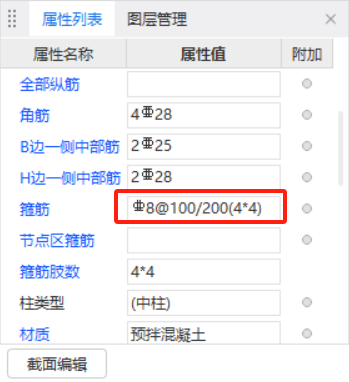

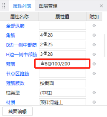

  • 柱建模里箍筋的(4*4)啥意思?為什么有的柱有,有的沒有?輸入時都輸入了咋都沒了

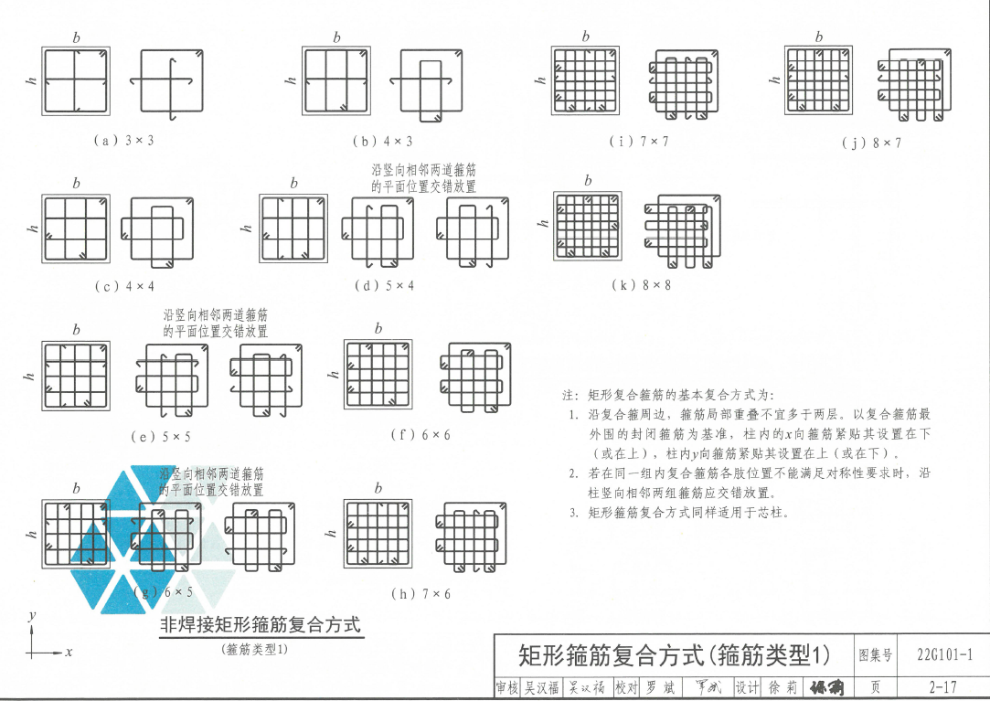

    B×H邊箍筋為4*4,不帶4*4的是根據你截面編輯里的箍筋形式來的

  • 在截面編輯里設置

  • 4*4是箍筋肢數,沒有的是按截面,不是標準的箍筋肢數

  • 4*4   4肢箍

  • 是箍筋肢數
