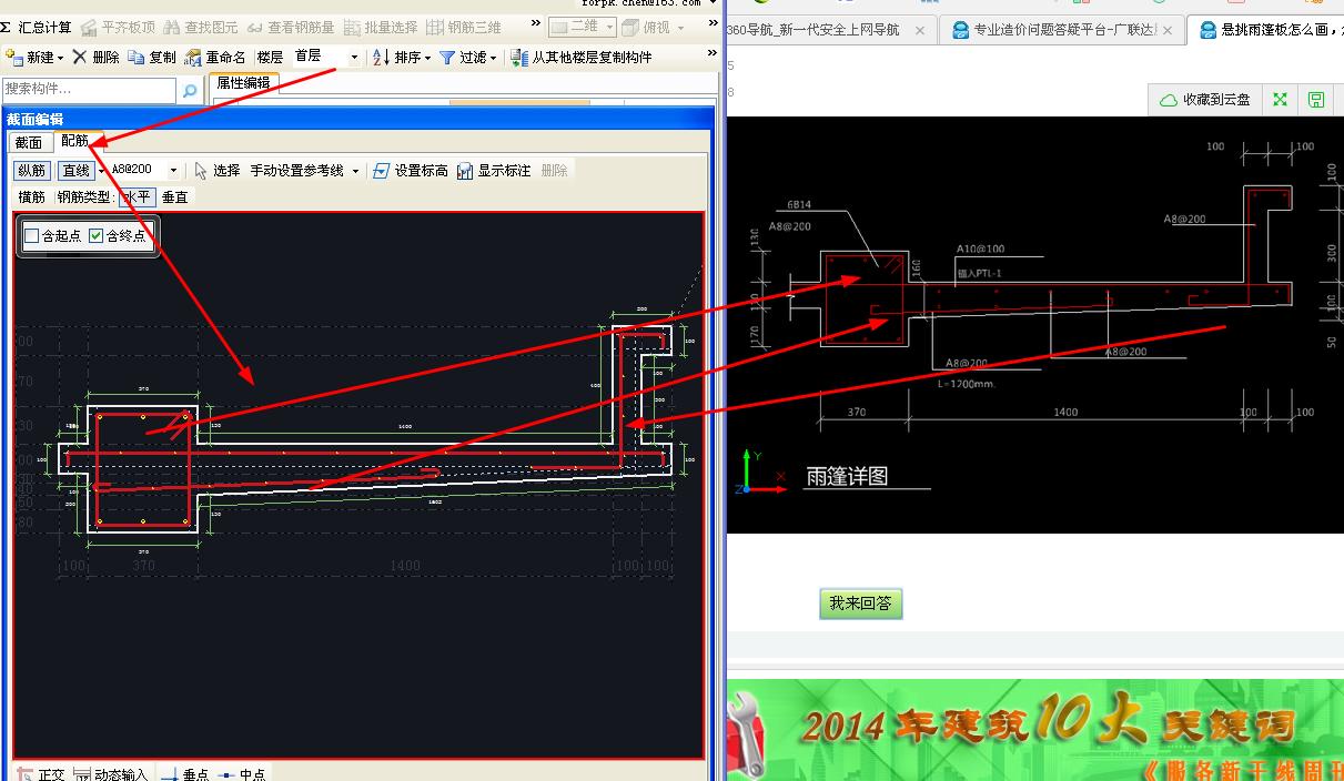

    答:。。。鋼筋抽樣,計(jì)算鋼筋量可用下圖方法:先按設(shè)計(jì)圖畫出截面,配上鋼筋,然后在平面圖中畫線,匯總計(jì)算。出結(jié)果。

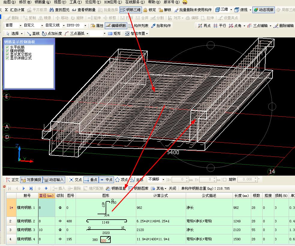

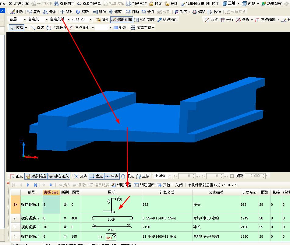

  • 可以用雨篷構(gòu)件定義布置,但是鋼筋可以在單構(gòu)件輸入中計(jì)算。
    在圖形中布置雨篷構(gòu)件,可以方便在以后導(dǎo)入到圖形中方便計(jì)算雨篷的各種量,比如混凝土量、模板量、裝飾量、防水量等。

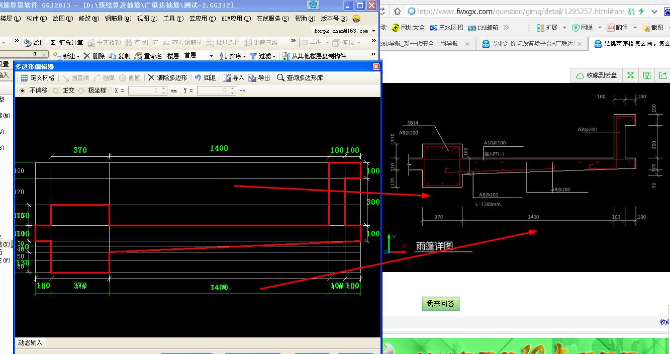

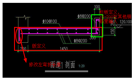

  • 鋼筋軟件中兩種處理方式
    1、用異形自定義線處理,鋼筋自己畫進(jìn)去
    2、用現(xiàn)澆板、面筋、底筋處理,然后修改編輯鋼筋,鎖定即可。
