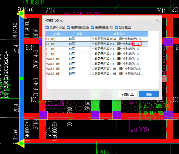

  • 請問梁懸挑在廣聯(lián)達(dá)怎么設(shè)置
    懸挑
  • 梁懸挑支座位置不對了

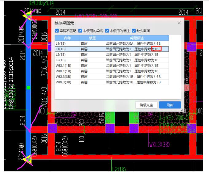

  • 截圖不全面,是否選中那個梁為L1,如是,下例這樣設(shè)置或刪除支座答疑解惑

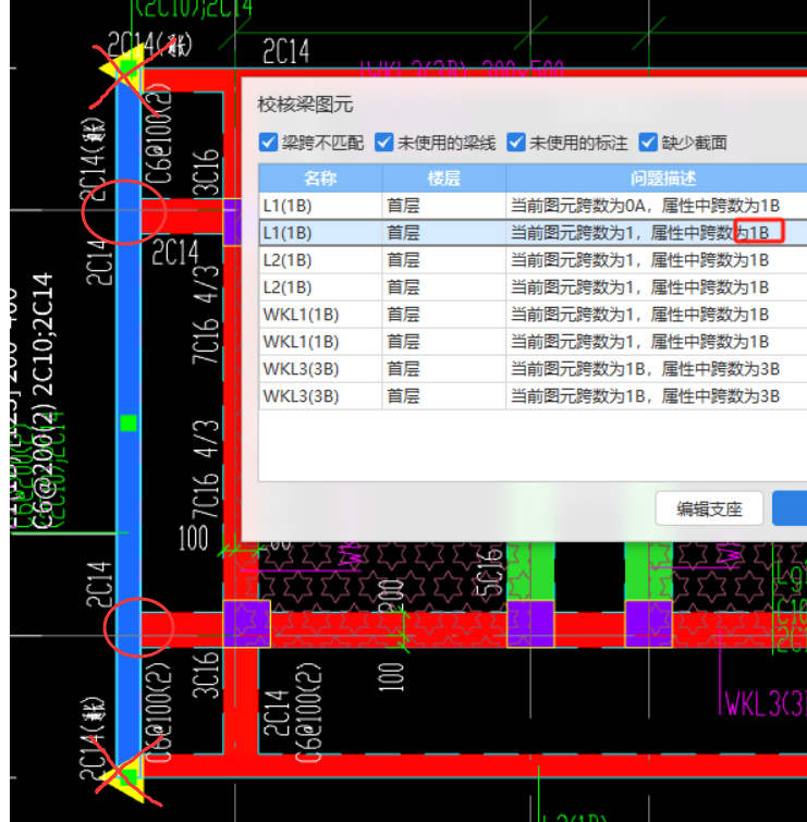

  • 設(shè)置跨數(shù)就可以了懸挑的一端是半垮的
