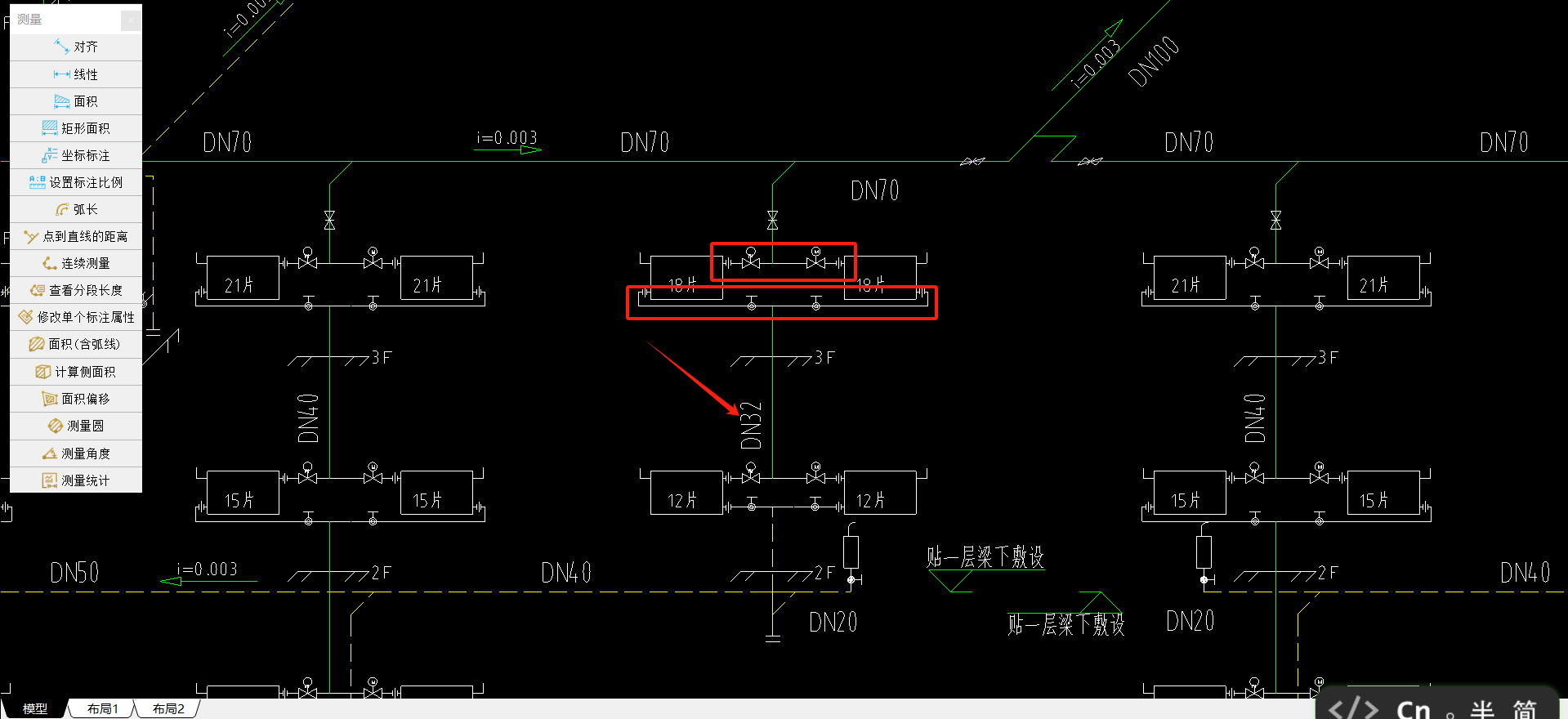

請問圖中方框中的管徑是DN32么?

一般是20 的管

立管DN32,支管一般DN20;
