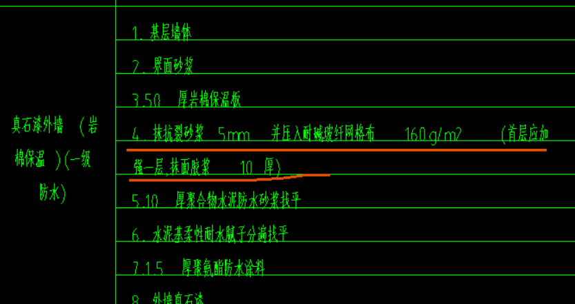

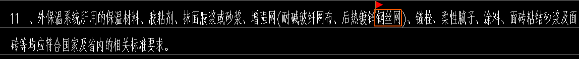

孫 2024-03-31 14:04:37 | 山東省 土建裝飾 | 391查看 2回答
一杯紅酒 黃金專家
答題: 8888 被贊: 4185
看做法不用,用的是耐堿玻纖網格布
2024-03-31 14:05:37
走 專家
答題: 589 被贊: 381
這個后應該是或,用耐堿玻纖網布或者熱鍍鋅鋼絲網。無論用哪個都是滿掛
2024-03-31 14:06:21
