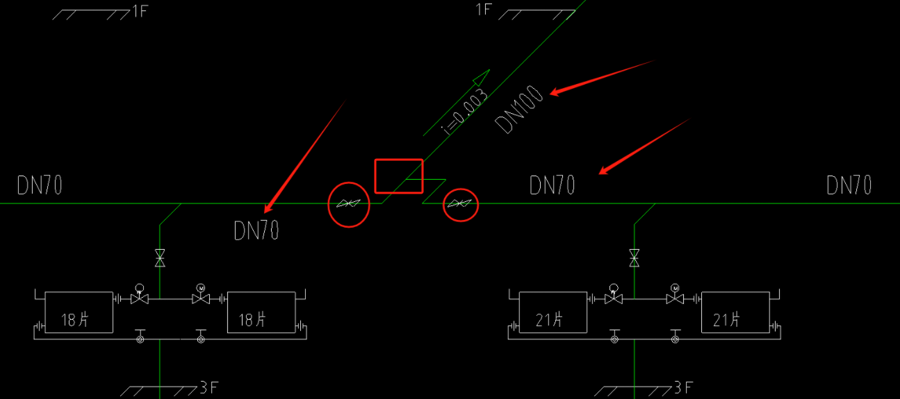

請問圖中DN100與DN70的管子是在圓圈處的閘閥分割的么?
一杯紅酒 黃金專家
答題: 8925 被贊: 4198

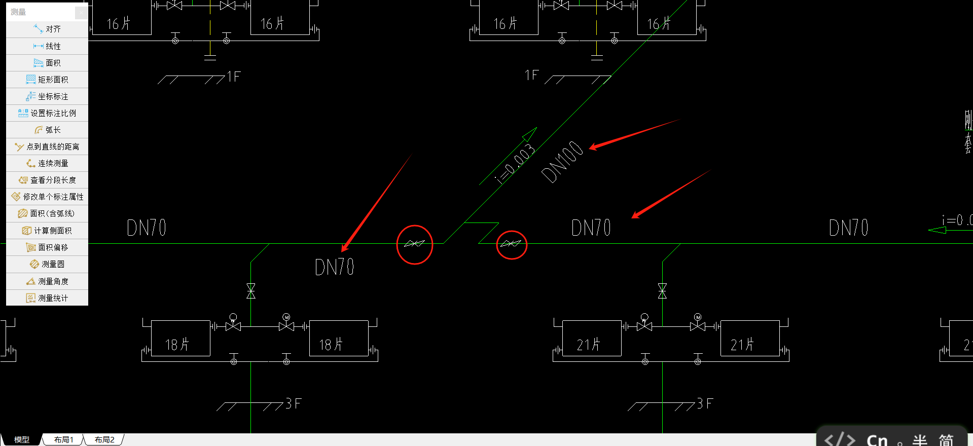

不是,在三通處變的,見下圖
2024-03-31 14:00:40
xagcc 鉆石專家
答題: 316865 被贊: 72009
三通處,DN100分支位兩處DN70
2024-03-31 14:02:37
楊華 黃金專家
答題: 6003 被贊: 1903
在三通前設(shè)置;
2024-03-31 14:18:48
幸福像花一樣 鉆石專家
答題: 128241 被贊: 30844
是在三通 處變徑的
