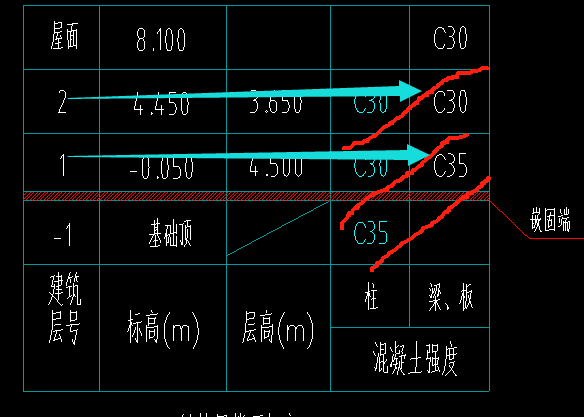

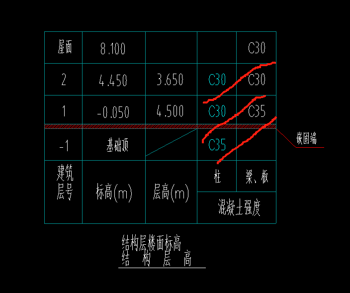

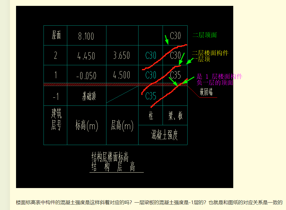

樓面標高表中構件的混凝土強度是這樣斜著對應的嗎?一層梁板的混凝土強度是-1層的?也就是和圖紙的對應關系是一致的

一層梁板的混凝土強度是1層的

是的,-1層頂梁板,圖紙標注為一層。
