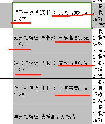

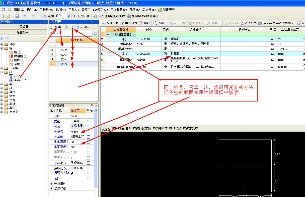

    在清單和定額做法時,選擇對應的清單和定額的。
    柱模

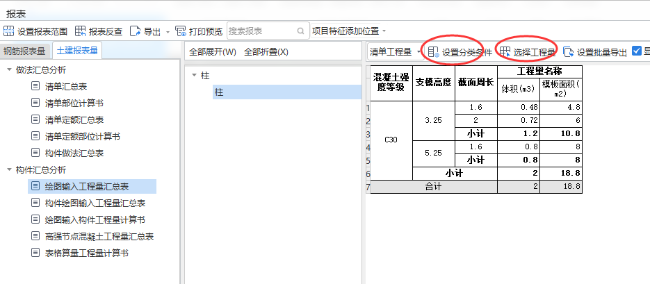

  • 如果沒有在定義構件時套做法,可以在報表中篩選建筑行業快速問答平臺-答疑解惑
