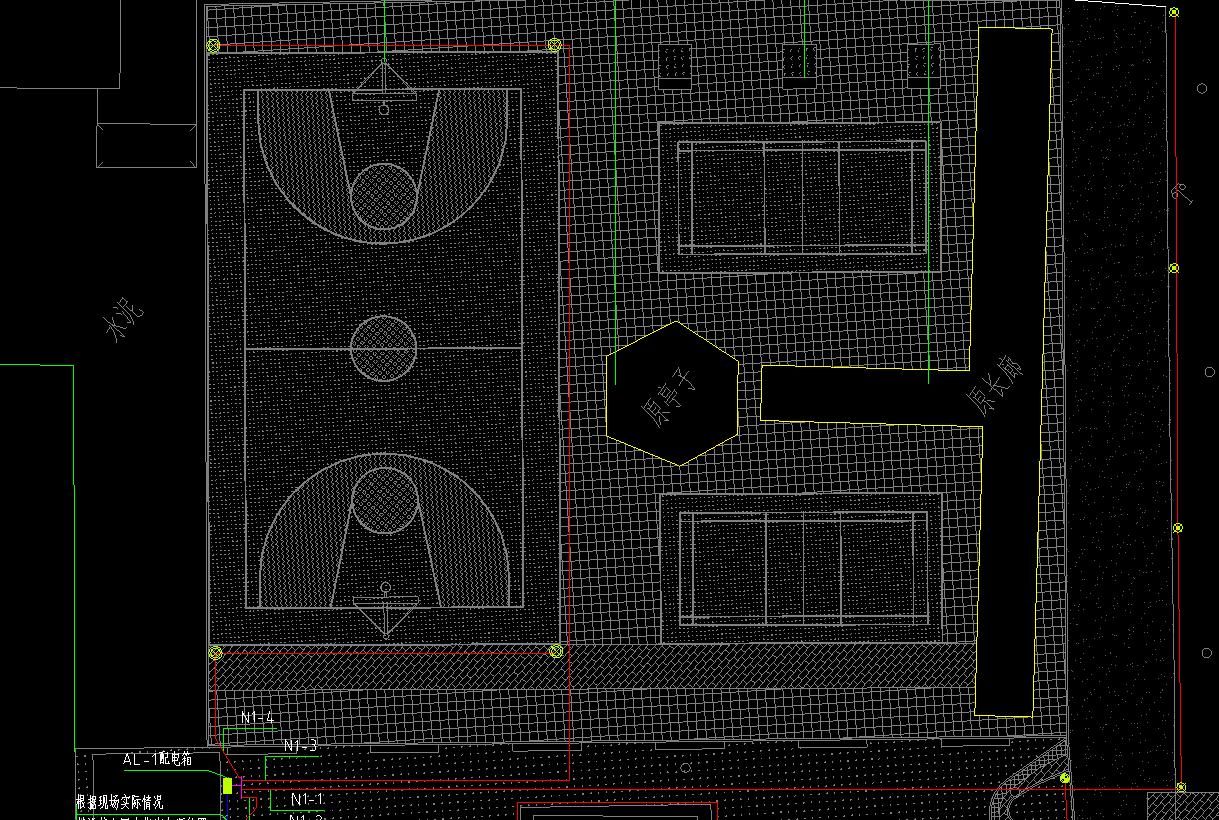

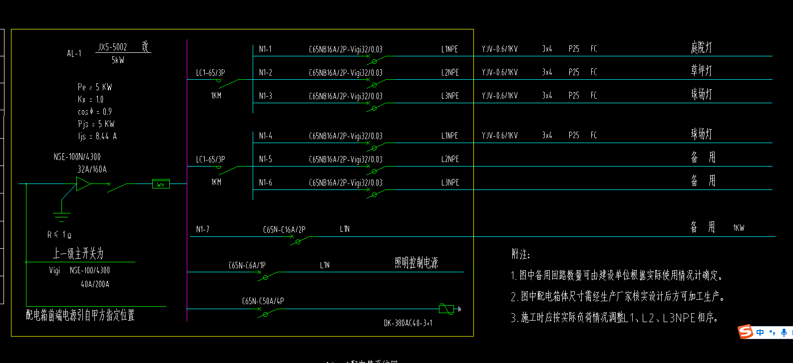

    各位大佬這個PE線用單獨計算嗎,麻煩講解一下單獨計算嗎答疑解惑
    電纜中包括 了PE線不需要另外計算
    2024-03-29 21:32:45
  • 根據圖紙是YJV4芯電纜線,不用另外計算PE接地了。
    2024-03-29 23:41:43

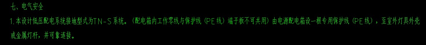

  • 此單獨一根專用接地線到燈桿,必須單獨計算。
    跟路燈電源線里面的接地線沒有關系(設計說明已經表明不能共用)。
