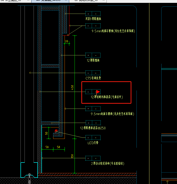

隔墻基層板硅酸鈣板需要刷防火涂料嗎
2024-03-29 16:13:46 補充
另外就是里面的組阻燃板也需要刷防火涂料嗎?

要看設計說明確定,或問一問設計員。
2024-03-29 16:16:06
解牛刀老師 專家
答題: 1240 被贊: 942
硅酸鈣板不需要
阻燃板一般指膠合板,需要;
