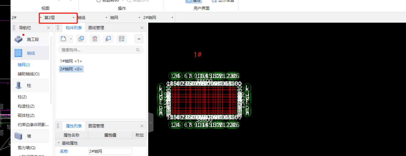

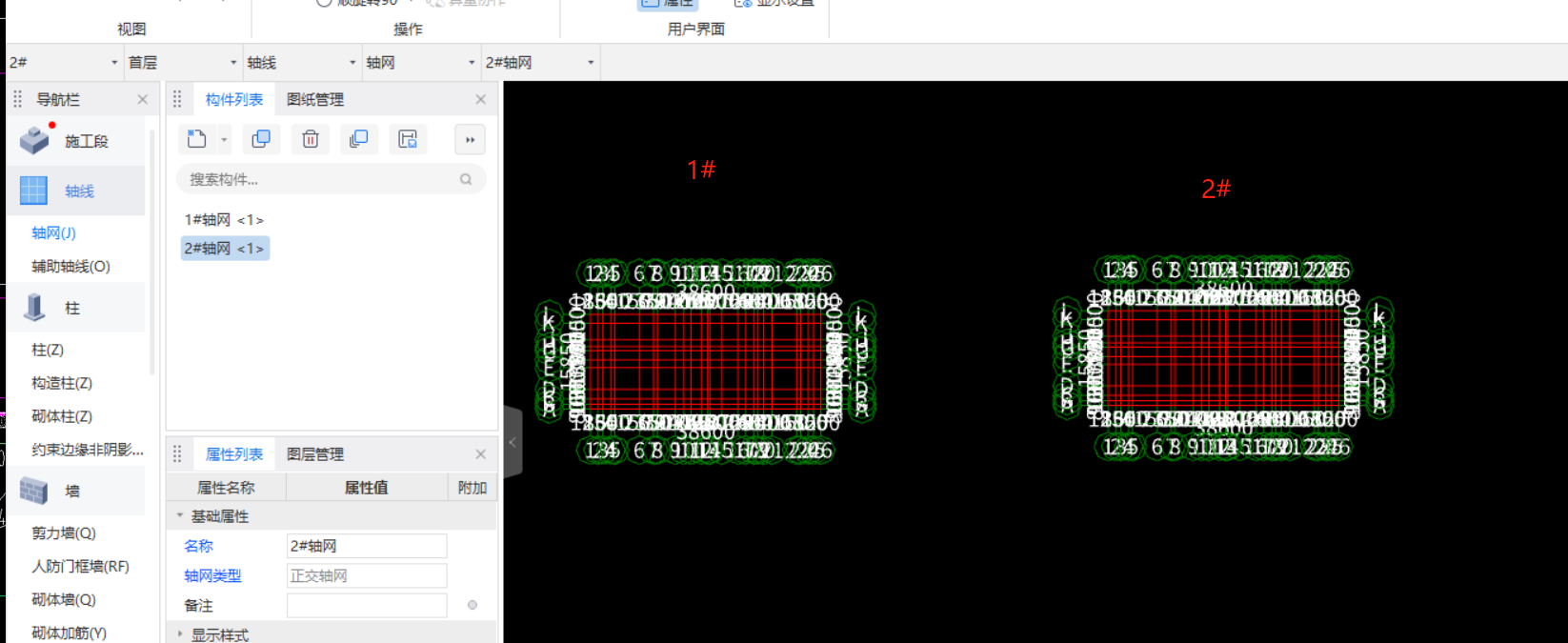

  • GTJ新建多個(gè)單項(xiàng)工程,新建的軸網(wǎng)只顯示一層,切換樓層就沒有了
    新建的2#樓軸網(wǎng),只在一層顯示,切換二層就沒有了,1#的軸網(wǎng)到是一直顯示
    切換樓層
    顯示一層
  • 只有第一個(gè)軸網(wǎng)會在多層同時(shí)顯示。其它再新建的軸網(wǎng),只有復(fù)制到各個(gè)樓層才能夠有,并看到。
