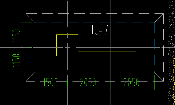

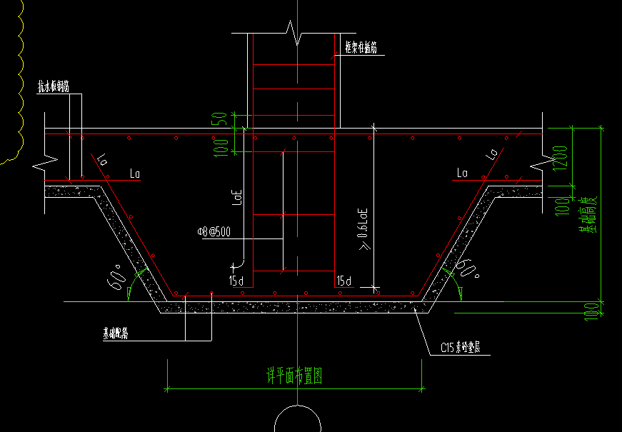

  • 這樣的獨立基礎該怎么建模 老師們麻煩指導一下
    獨立基礎答疑解惑

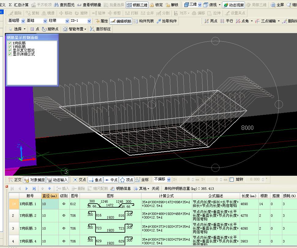

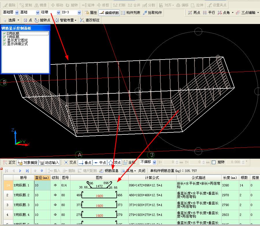

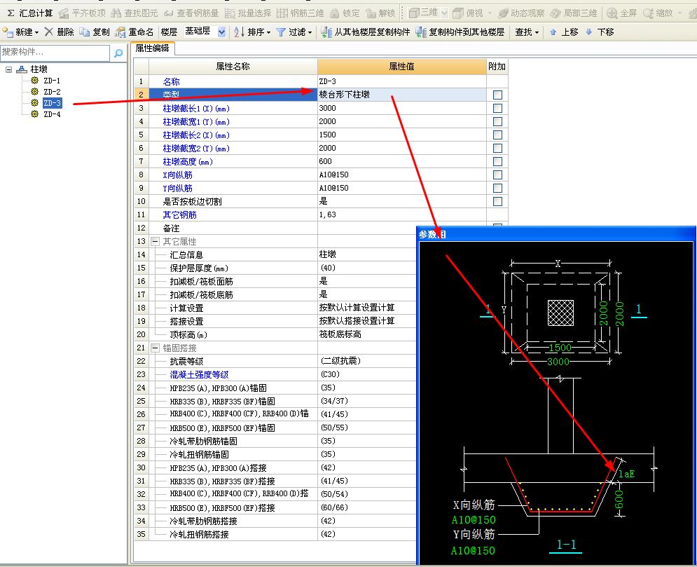

    用柱墩定義布置:

  • 下柱墩或者樁承臺
    2024-03-29 09:50:12
  • 下柱墩,鋼筋屬性中,與面筋不扣減,與底筋扣減
    2024-03-29 09:50:54
  • 采用筏板定義鋼筋比較容易實現設計意圖
    2024-03-29 09:51:40
  • 筏板+下柱墩組合定義
