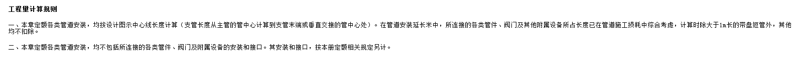

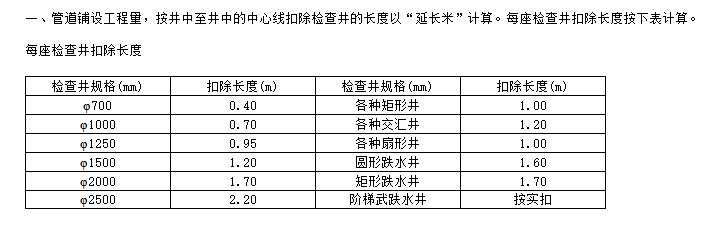

    要分清單和定額,規(guī)定不一樣。清單都按延長(zhǎng)米計(jì),不扣除(安裝、市政一樣)。定額安裝的不扣除,市政給水不扣,排水扣扣除

  • 要扣除的
    2024-03-28 17:01:11
  • 給水管不需要扣除
    排水水管需要扣除
