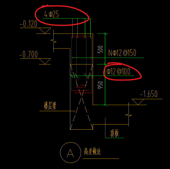

  • 這是梁嗎,上部的4C25去哪輸入,好像沒有鋼筋截面編輯功能
    上部
  • 是梁,可以在其他鋼筋里面輸入

  • 用梁設(shè)置,開口鋼筋在其它鋼筋內(nèi)設(shè)置,面筋及側(cè)面對應(yīng)設(shè)置,不設(shè)底筋

  • 這是高差處梁加高大樣,加高部分可以新建梁(樓層梁寬*500),輸入鋼筋信息,箍筋需要在其他鋼筋里編輯,也可以用圈梁畫,個人認為用梁畫,后面提量更方便一點
