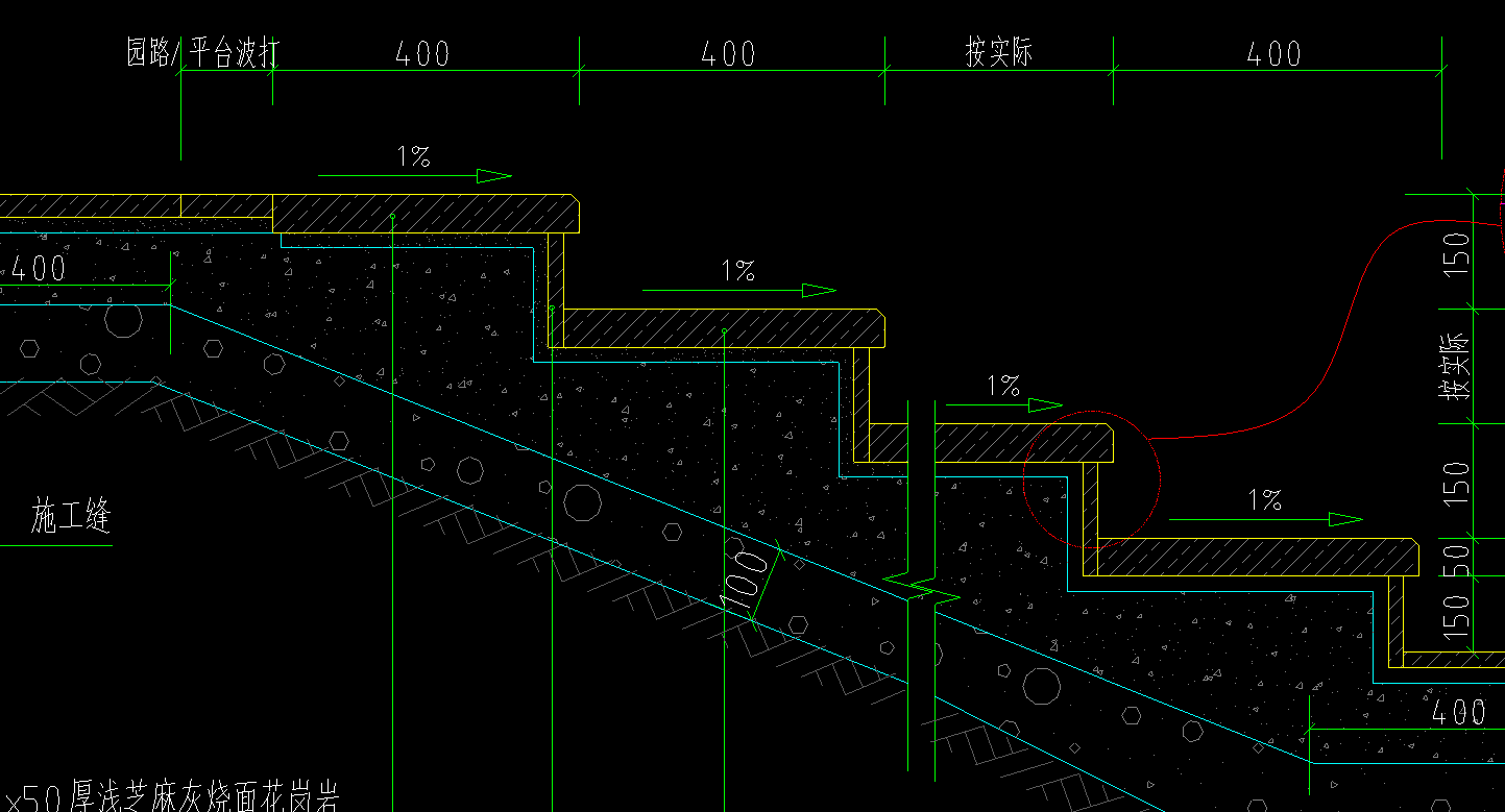

牧馬人 2024-03-28 10:06:56 | 山西省 土建 | 520查看 3回答

板厚+三角部分

橫截面積*寬度=混凝土體積。

按清單和定額規則來算,是按水平投影面積計算的,最上一級算300,其它臺階按設計寬算出總寬度,再乘以長度就是投影面積。
最上一級300以外按地面處理,不按臺階計算。
