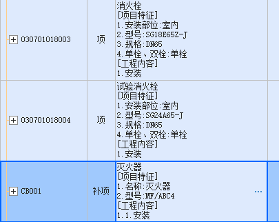

  • 都計了消火栓 說明里寫到消火栓箱里包含滅火器 滅火器還另外計嗎

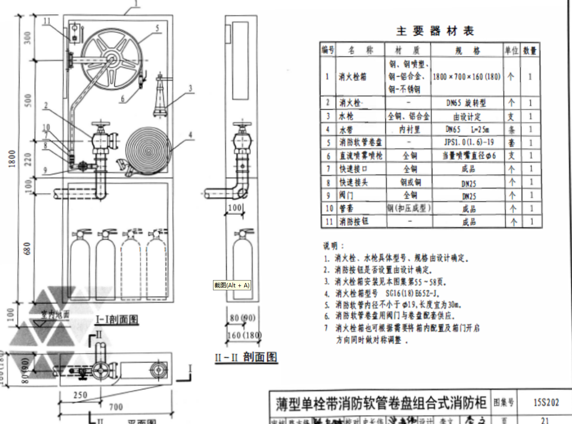

  • 查一下設計選用的圖集具體內容,如果是下圖這種組合式消防柜,滅火器不用另計,但消火栓要補充描述完整
