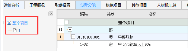

    場景一:單位工程沒有導航欄
    方法:單位工程沒有導航欄,除非有分部的工程才會顯示分部結構,如分部不顯示,點擊最左側的整個項目即可。如圖:

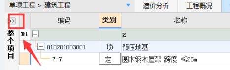

    場景二:項目工程沒有導航欄
    方法一:點整個項目向右的箭頭---會出現分部工程的導航欄---再點一下導航欄項目結構向下的箭頭---導航欄就整個出來了。如圖:

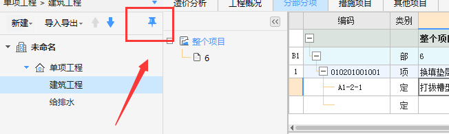

    場景三:除了以上兩種場景
    方法:如果有分部或者已經是項目文件了,還是不顯示左側導航欄,那看一下是否鎖定了項目結構,點開即可。如圖:
