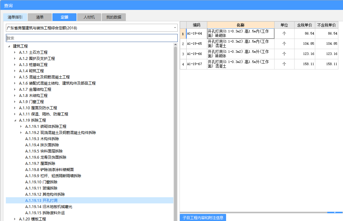

  • 請(qǐng)問混凝土墻機(jī)械開孔φ2400直徑套什么定額子目(廣東)
    請(qǐng)問混凝土墻機(jī)械開孔φ2400直徑套什么定額子目(廣東)?
我來答  邀請(qǐng)別人來回答
  • 補(bǔ)充子目吧
    2024-03-27 09:30:21

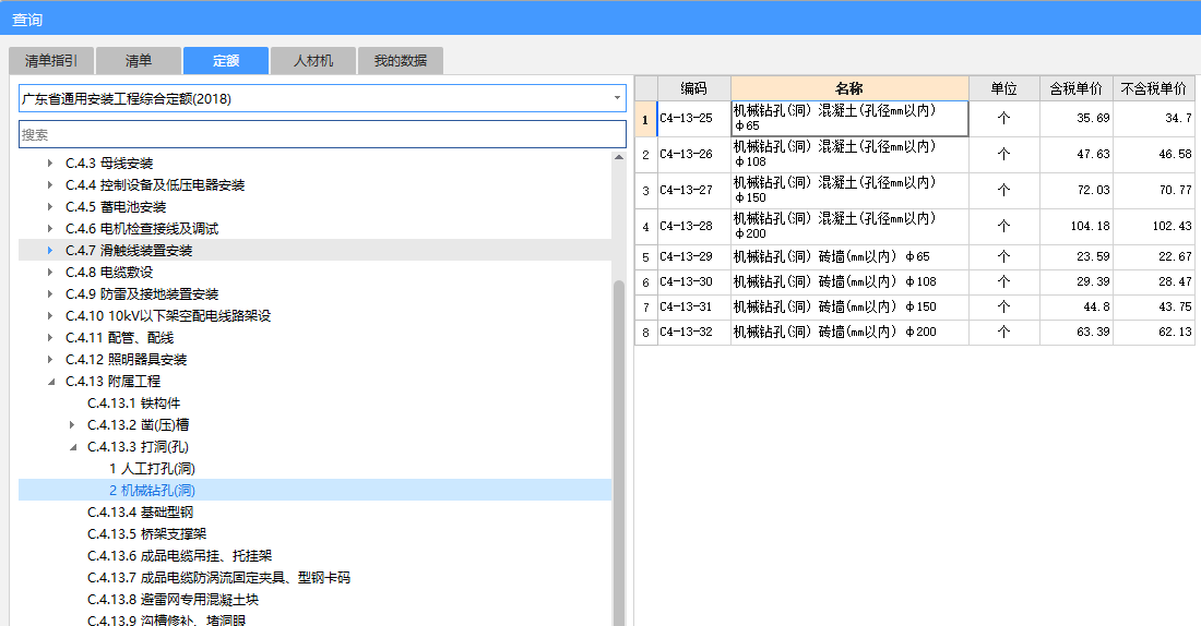

  • 根據(jù)現(xiàn)場(chǎng)使用機(jī)械、人工情況,按實(shí)際補(bǔ)充。
    2024-03-27 09:33:10

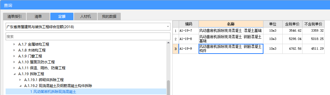

  • 要不你套風(fēng)動(dòng)鑿巖機(jī),用立方算把。裝飾和安裝的開孔沒那么大的
