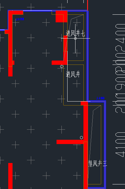

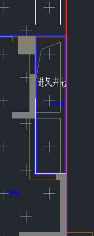

  • 藍色線是止水鋼板,遇到風井應該直接包過去嗎,還是墻一道,風井外圍一道
    外圍         藍色線
  • 如果風機是砌筑的 就不用  砼剪力墻的  要有
    2024-03-27 08:57:19
  • 沿外圍一道的,或問一問設計員。
    2024-03-27 08:58:31
  • 止水鋼板的布置位置和部位,一般是在筏板基礎頂標高網上400左右的混凝土剪力墻中部設置,起到墻體分段澆筑時施工縫的截水作用,所以說,要沿外部墻體施工縫的位置通常設置,與其他無關
