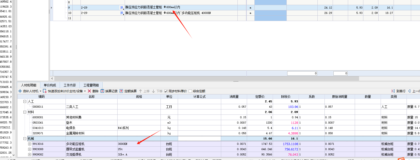

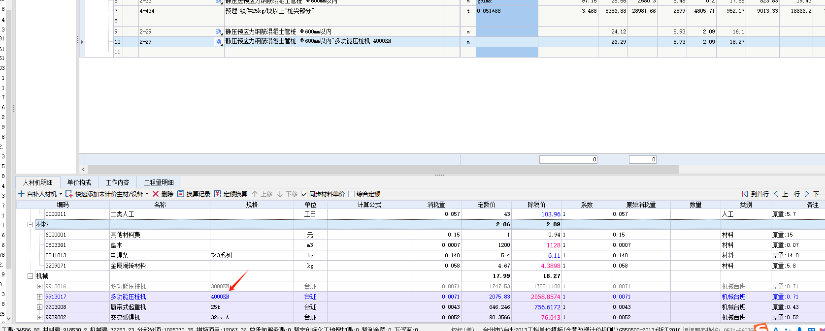

  • 各位大神,管樁機械實際與定額默認(rèn)情況不一致,可以調(diào)整嗎
    樁樁機
    不用換算的。
    2024-03-27 08:43:42
  • 不能直接換算機械,如果換了機械,那機械的消耗量一般就要調(diào)整。
    2024-03-27 09:18:01
