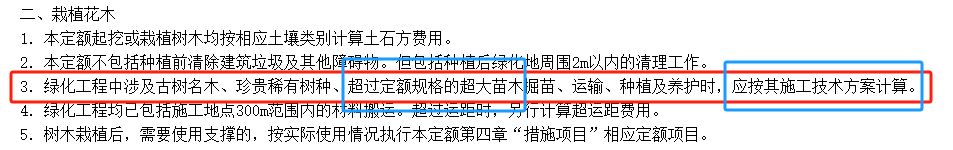

  • 遼寧省園林綠化2017定額中,胸徑小于24cm樹木栽植套栽植喬木(均有對應定額),胸徑25cm-45cm樹木栽植套大樹栽植(均有對應定額),胸徑大于45cm的按施工技術方案計算(定額說明中注明)。
