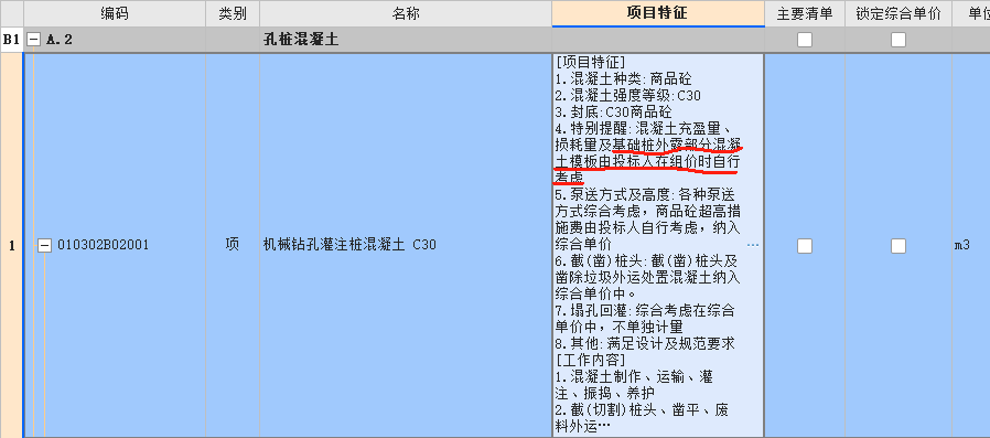

超灌部分不計量嗎,比如按規(guī)范計算至樁頂標(biāo)高也就是地梁下口+60cm的外露部分,這句話意思是60cm算不了嗎

這是綜合單價,不再計算超灌部分
