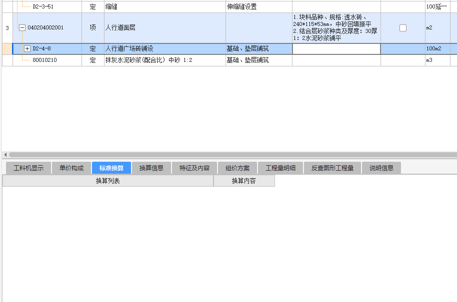

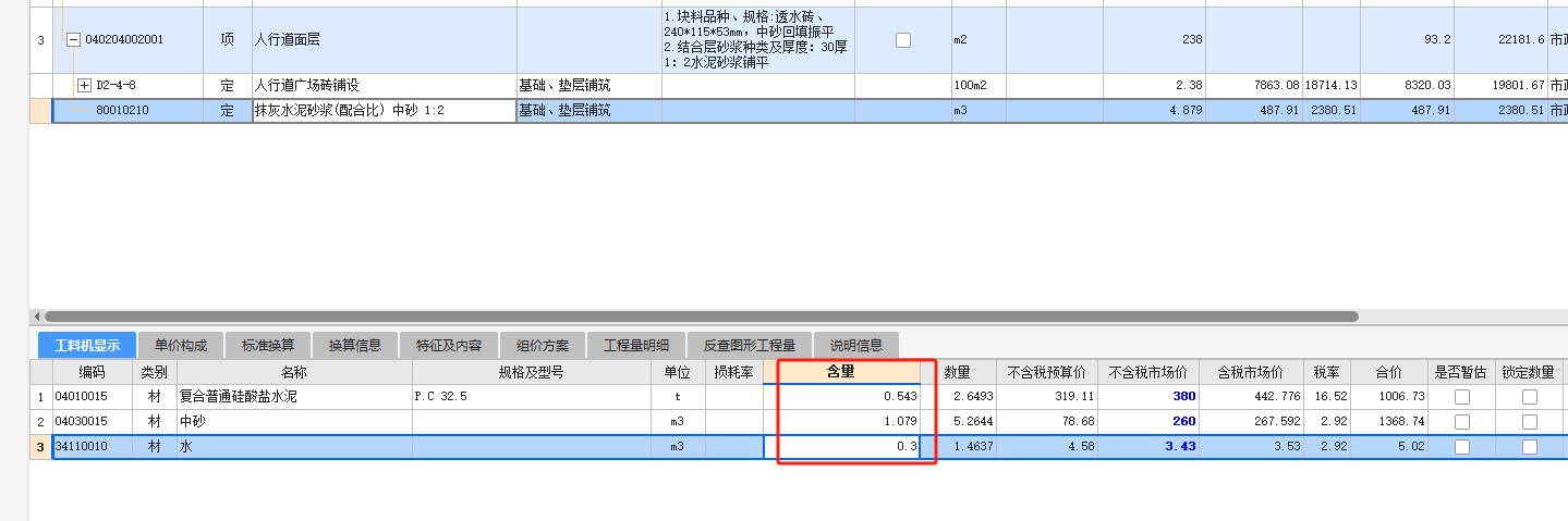

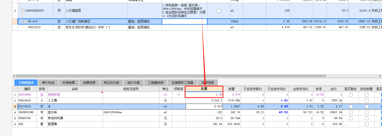

    這個廣場磚的結合層圖紙是要求30mm厚的水泥砂漿,(沒有標準換算)但是,定額含量只考慮到了20mm厚,我看了看規則說明是可以修改的,但是我應該怎么修改呢?是直接在紫色字體那里將2.05改成3.05,還是在下面抹灰水泥砂漿里面的水泥、中砂、水修改含量?如何修改?比如?水泥含量0.543/20*30     ?修改含量紫色字體答疑解惑廣聯達服務新干線
    定額已經明確:材料用量可以按設計要求換算,但人工及其他不變;
    也就是說你只需要調整水泥砂漿材料的用量即可,人工費不需要調整;
    解析一下:鋪20厚或者30厚,對工人在鋪設的時候其實費的工都差不多,因為只差了一公分,無非是先打個灰餅標塊,按標塊找平; 所以人工不需要調整; 通常這些粘結層的厚度差都不會特別大,特別大的就不叫結合層了。所以定額才如此規定。

  • 修改主材就行了

  • 定額含量/20*30
