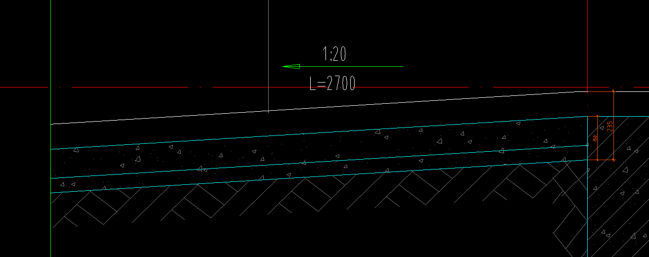

  • 這里坡道的厚度是150還是235

  • 按工程做法里的厚度

  • 建議看做法表的厚度

  • 你要查一下做法,坡道混凝土、灰土等各是多少?根據(jù)定額來(lái)計(jì)算相應(yīng)工程量。河北是只算坡道混凝土面積,下面的灰土是包含在坡道混凝土子目中的,不用算工程量和費(fèi)用。

  • 下面是結(jié)構(gòu)做法,上面是建筑做法,看你具體用途,具體要看坡道的做法說(shuō)明表或者圖集之類的文件
