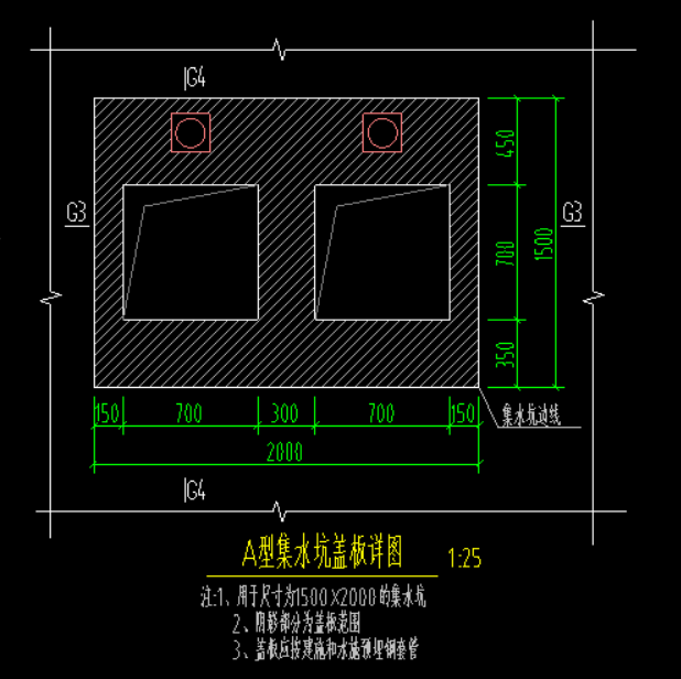

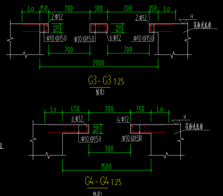

用圈梁布置,可以上部鋼筋3c12,下部鋼筋3c12,C10@150可以在其他箍筋中布置
2024-03-25 14:41:26
求教。集水坑蓋板中的鋼筋如何繪制?
集水坑蓋板怎么繪制?
2.圖示集水坑防水砂漿和蓋板怎么計算工程量以及套項啊
