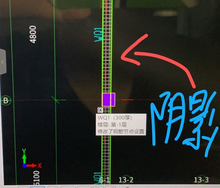

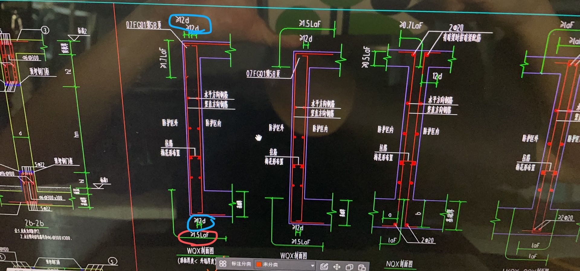

  • 您好,請問畫人防墻體圖紙節點與軟件默認的不一致,需不需要調整為圖紙所設計的長度?
    還有就是如果需要設置的話我設置完所有墻體節點后都變成陰影的墻體很難看清楚,能不能設置不讓它變成陰影的?人防墻人防
  • 是什么不一致,如彎折錨固等不同,就是要按設計的要求的屬性的節點中設置
