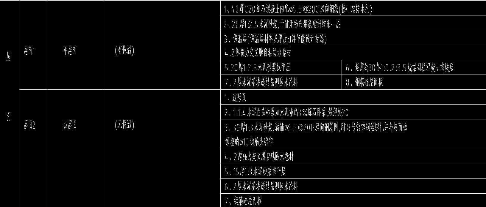

  • 屋面怎么套清單定額
    套清單
  • 屋面一。8是樓板,不用套。7是水泥基防水,套一個定額,有相應的找一下。6是找平層,套一個定額,也有相應的。5水泥砂漿定額套一個。4是卷材防水嘛,套個SBB自粘的卷材防水。3是保溫,按說明,套相應材料的保溫層。2是無紡布套一個,1是保護層,套個細石混凝土地面,調整一下厚度。需要注意的是,鋼筋要算一下,套一個鋼筋的定額。
