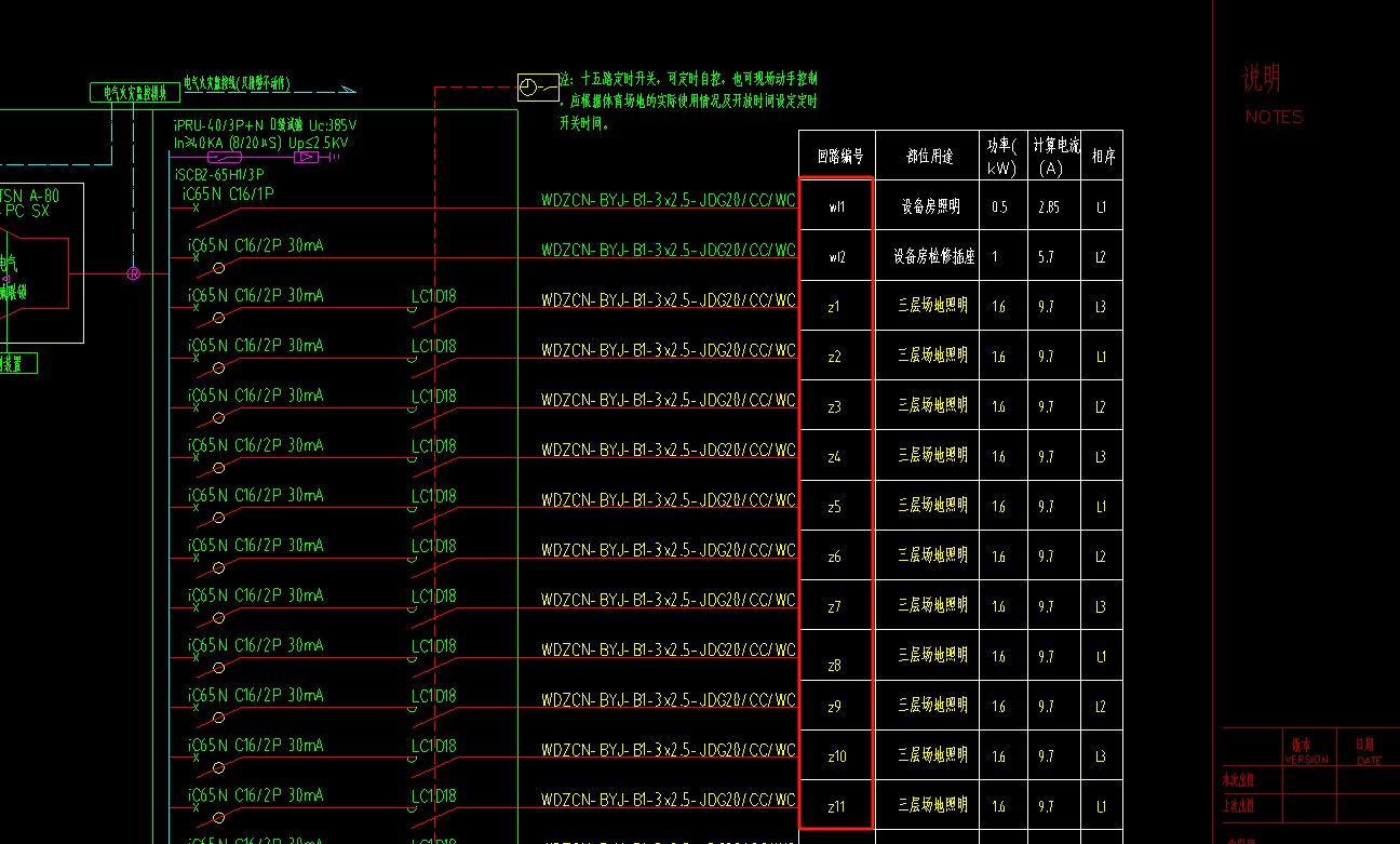

  • 怎么看這些線是不是在同一根管里呢
    答疑解惑這些線是不是都在同一根管里。
全部回答 (8) 首答僅用{{minutesHtml}}
    首先要理解什么情況是同管敷設;
    3*2.5 BYJ是電線,也就是每個回路編號線路,他走的是火地零三根線;
    然后同管敷設的前提一般是同個回路,因為不同回路他的走向很可能是不一樣的位置,那線還怎么走,同時為了檢修方便,一般不同回路也不能異管敷設;
    另外就是管子內截面面積,按規范考慮散熱要求,最多敷幾根線加起來的電線截面面積只能站管截面面積的40%以內;

  • 不是,一個回路一根管

  • 一個回路一根管

  • JDG20是管子,WDZCN-BYJ-3*2.5:是3根線。代表3根線穿一根JDG20管。每個回路都一樣

  • 一根管道一個系統

  • 一個回路一根管

  • 一個回路一根管,不是所有線均穿在同一根管內,每一回路所布管子走向不同。

  • 均是一個回路一根管線
