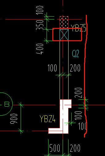

    剪力墻布置的時候是不是要把暗柱也布置進去?長度如我右側那條線嗎?上面陰影部分是約束邊緣區,矩形框起來的部分又是什么意思呢?
    暗柱
    是你所畫紅線范圍

  • 是,是,確定YBZ5上面是約束邊緣?
    2024-03-22 15:07:09
  • 1、布置剪力墻的時候,需要布置到暗柱里面,暗柱部分的砼量在暗柱里面,不布置,在后面裝飾的時候,會出現不封閉
    2、那個位置要看設計圖是什么,我不清楚
    2024-03-22 15:08:05
  • 墻畫紅線范圍。
    上面陰影部分是約束邊緣區,矩形框起來的部分又是什么意思呢?屬于邊緣構件的非陰影區域
