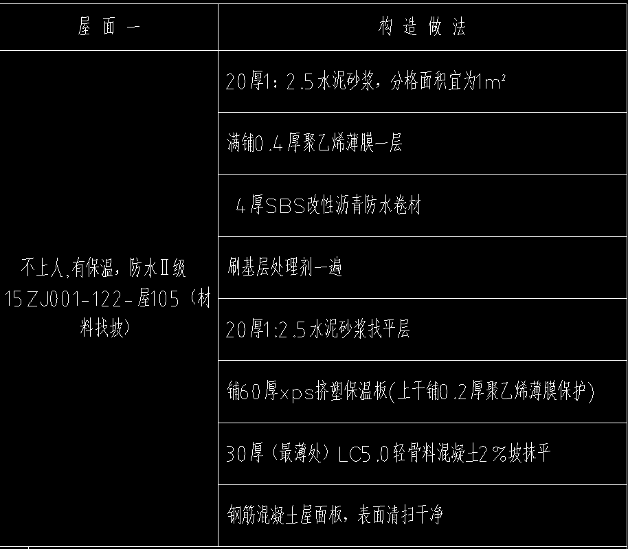

  • 這個怎么設置,用什么設置,塊料厚度多少
    塊料
    你是要畫圖還是要組價?
    1、畫圖,使用板就行
    2、組價,建議分3個清單,土建+防水+保溫
    土建:水泥砂漿
    防水:聚乙烯薄膜+SBS改性瀝青卷材
    土建:界面劑+水泥砂漿找平層
    保溫:擠塑保溫板
    土建:砼墊層

  • 用屋面構件設置
    2024-03-21 11:41:09
  • 繪制屋面,進行出量
    2024-03-21 11:41:31
  • 用屋面構件布置,并設置防水卷邊高度(查節點詳圖)
    提量時除防水用防水面積外,其它用面積。屋面板清掃不用套定額
