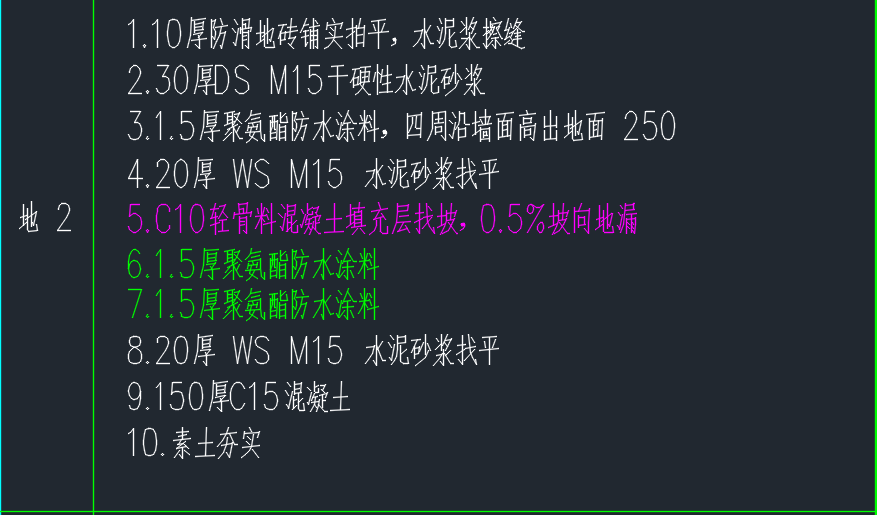

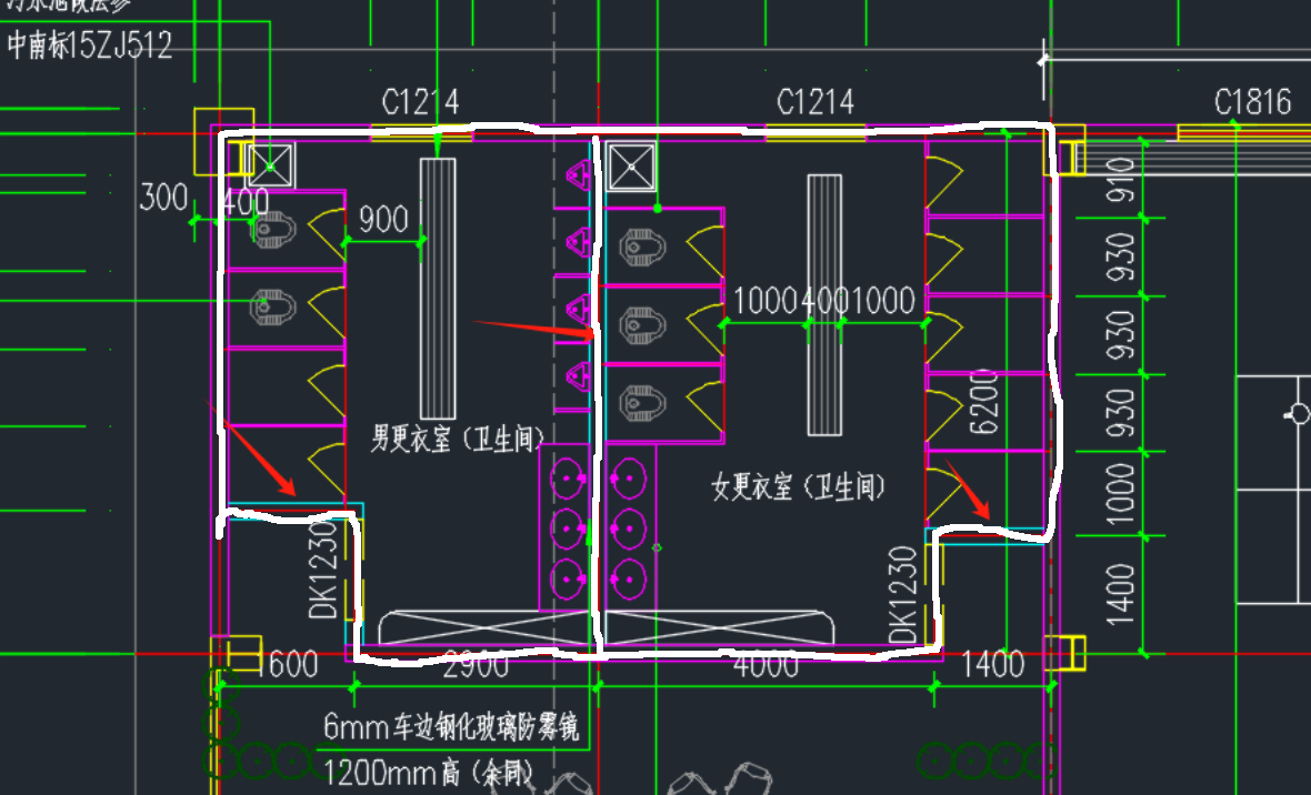

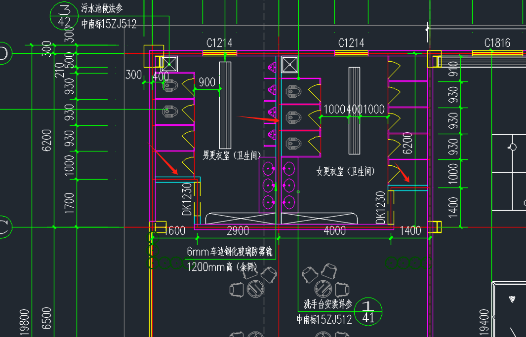

  • 防水上翻是四周的墻面上翻,還是說只要有墻體都要上翻,不管是砌體墻還是鋼結(jié)構(gòu)夾芯板
    鋼結(jié)構(gòu)
    砌體墻
我來答 收藏  舉報(bào)

    四周墻體

  • 有墻才上翻的呀,沒有墻往哪兒翻呢
    2024-03-21 09:35:23
  • 這個(gè)也需要根據(jù) 墻的材質(zhì)去確定
    如果是盛世仁杰墻是需要都 上翻的,如果墻體材質(zhì)自身就帶的防水的,一般是可以不上翻,比如彩鋼板墻一般可以不上翻,但底部是通過墻體通鋪的
    如果是輕質(zhì)墻,比如石膏板、砼條板等這樣的時(shí)一般是需要做防水的
    2024-03-21 09:38:00
  • 有水的這個(gè)房間的四周的墻都上翻。
    2024-03-21 09:38:09
  • 建議是都上翻。
