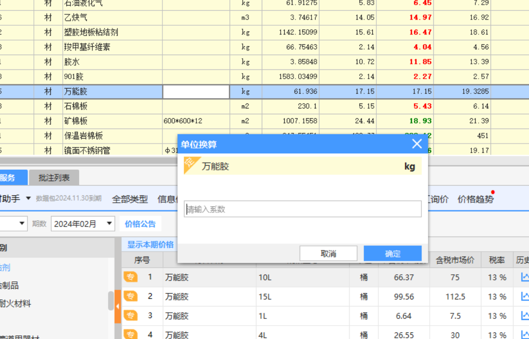

  • 請問這個系數該怎么填
    系數
  • 一升萬能膠的重量大約在0.835公斤到1.91公斤之間。這個范圍考慮了不同品牌和型號的萬能膠,其密度可能有所不同。如果取一個平均值,1升萬能膠大約等于0.91公斤。需要注意的是,這個數值可能會根據具體的產品和密度有所變化。例如,SBS和氯丁兩種型號的萬能膠,由于它們的密度不同,1升的重量也會有所不同。因此,具體數值需要根據實際產品的密度來確定
    如果1升萬能膠大約等于0.91公斤話,這個系數就是6.637/0.91=7.293
