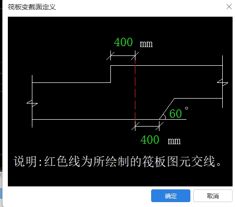

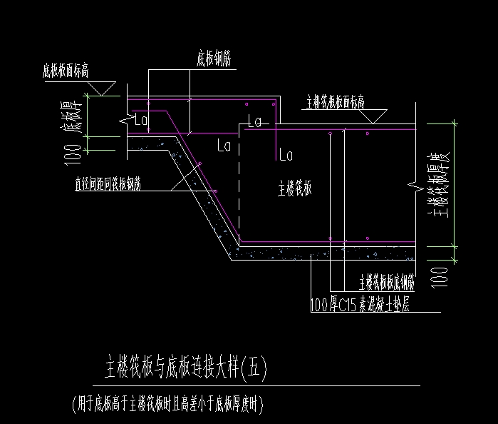

標高不同,筏板是1200mm,抗水板是400mm,我在廣聯達里這樣設置與節點是一致的么
dahu 黃金專家
答題: 21498 被贊: 9662
設置不同厚度的筏板后,調整好標高,然后設置筏板變截面。
