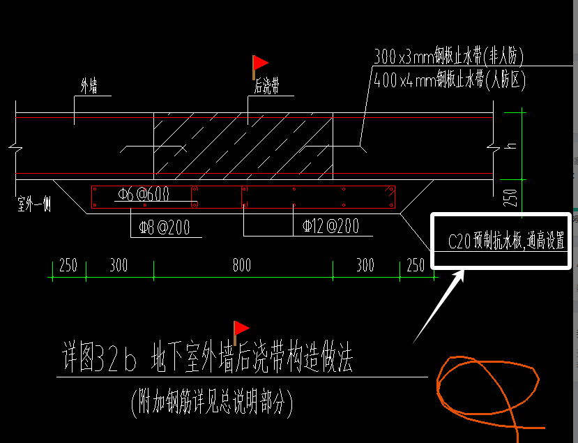

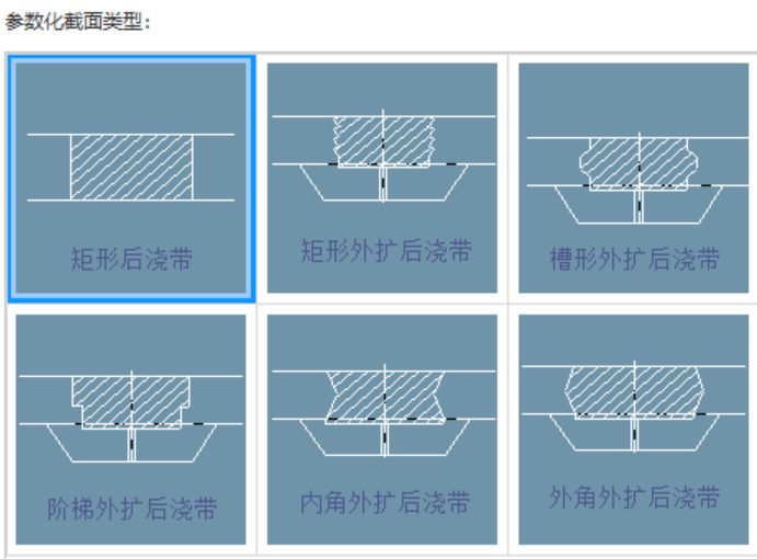

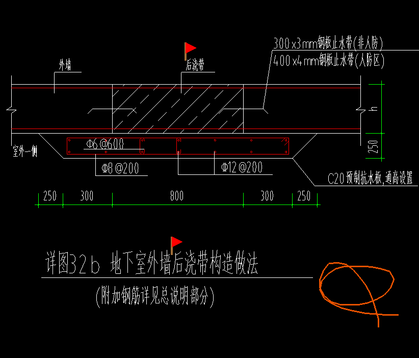

選第一種,你這是預制抗水板,需要單獨計算
2024-03-20 14:21:29
左耳 白銀專家
答題: 569 被贊: 164
第一種
