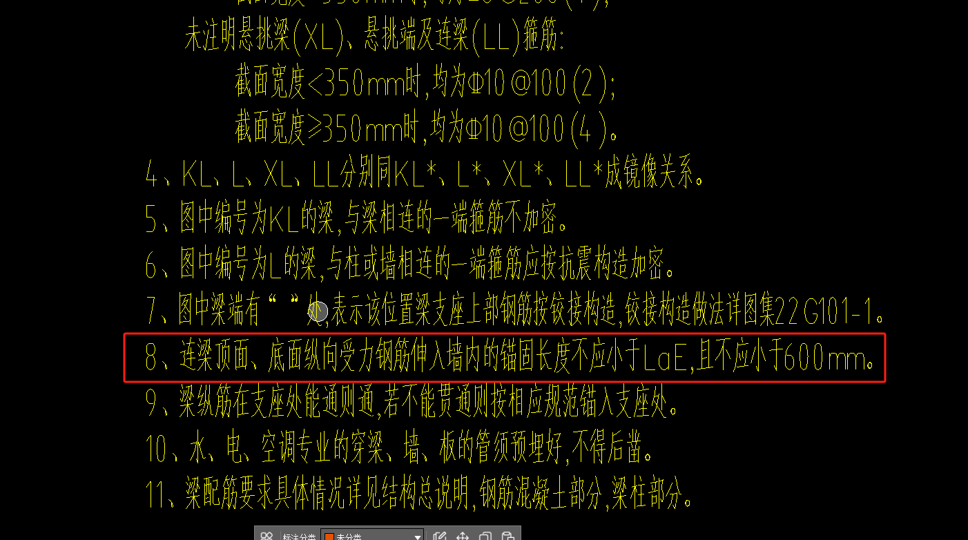

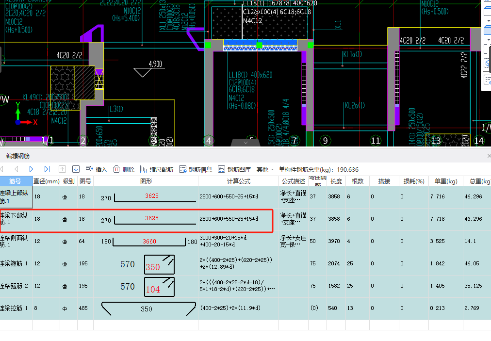

  • 各位老師,連梁錨入墻體的縱向鋼筋如何設(shè)置為600,默認(rèn)設(shè)置是這樣的計(jì)算方式

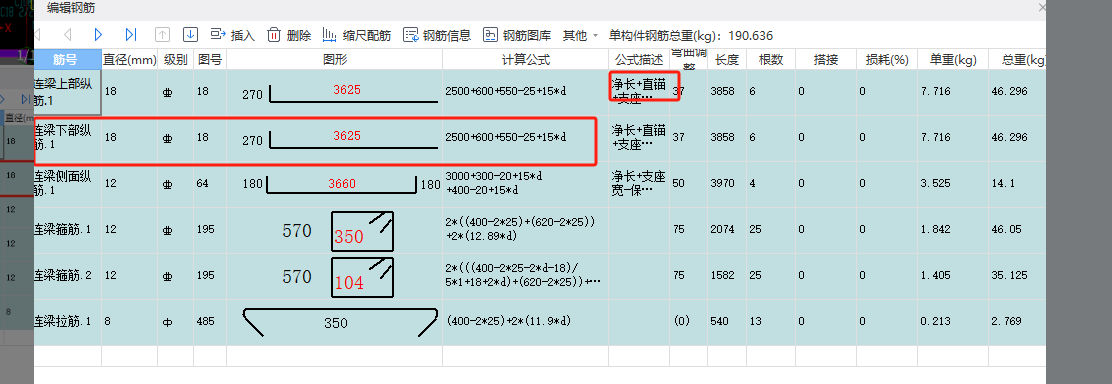

  • 是不是有一側(cè)的支座長(zhǎng)度小于600呢,
    2024-03-19 10:36:42
  • 算的就是錨固600,沒(méi)問(wèn)題
