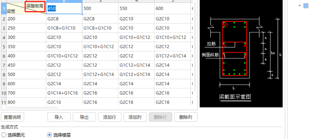

梁腹板高為梁高-板厚-梁底至梁下部縱筋合力點距離s。軟件按照當梁下部縱筋輸入一排時,梁腹板高度是用梁高-板厚-保護層-箍筋直徑-下部縱筋直徑/2;輸入2排時,梁腹板高度是梁高-板厚-60自動計算

梁一邊腹板是350高一邊腹板是500高需要加側面筋嗎?怎么加
圖紙顯示腹板大于等于450時,需要側面筋,梁一邊腹板是350高 一邊腹板是500高需要加側面筋嗎?是一側布置還是兩側都需要布置?
