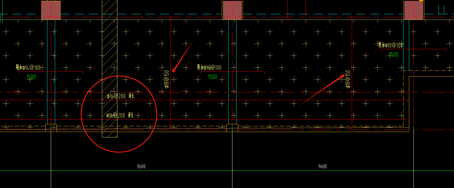

  • 下圖的C18@150是不是不同于通長筋的附加筋,圖例是底筋嗎
    通長通長筋
    2024-03-18 10:49:15 補充
    還有這樣子,鋼筋會不會太密了

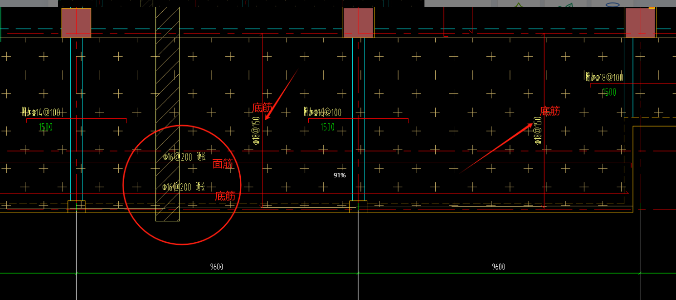

    是C18-150是垂直方向的底筋原位標注,替換說明中的這一位置的通長底筋。
    2024-03-18 10:54:28
  • 是底筋,但是只是一塊板的底筋;標注通長的意思是多塊板
    首次提交 2024-03-18 10:52:16  最近修改2024-03-18 10:56:49 (修改過3次)
  • 底筋
    2024-03-18 10:52:33
  • 從圖紙看是這樣的,是底筋。
