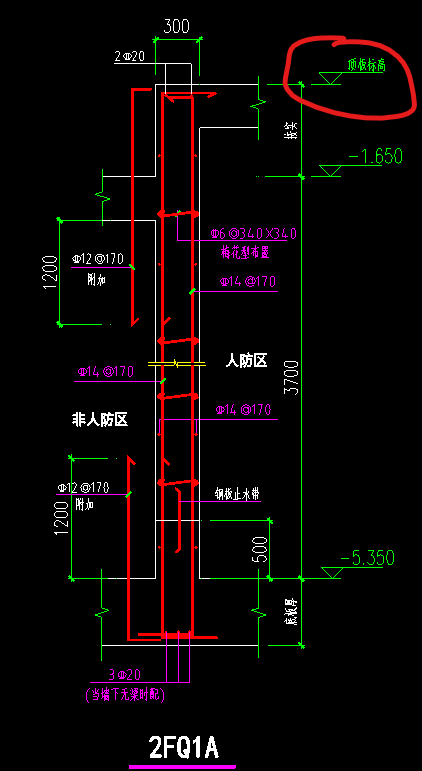

jie 2024-03-17 16:51:40 | 廣東省 土建土建計量GTJ | 209查看 4回答
1234 專家
答題: 342 被贊: 89
地下室頂板,也就是首層底板
2024-03-17 17:00:09
空山聞語 白銀專家
答題: 1944 被贊: 2310
只是地下室的頂板標高,不是一層的板,也不一定是一層的底板,因為地下人防區上面不一定是一層,有可能就是室外
2024-03-17 17:08:00
zhangy 鉑金專家
答題: 101184 被贊: 73165
是圖紙中的一層板標高。
2024-03-17 21:49:32
雪花飄 飄 鉑金專家
答題: 36985 被贊: 8766
應該是主樓一層的底板。
