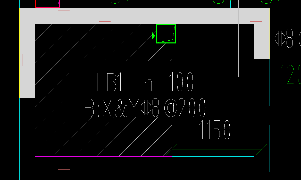

  • 這種板的注釋都是什么意思。求解答,謝謝
    種板
全部回答 (9) 首答僅用{{minutesHtml}}
    2024-03-17 08:42:01
  • h是板厚
    B是底筋:X&Y表示雙向都為C8@200
    2024-03-17 08:42:30
  • 板厚100
    板底雙向配筋C8@200
    2024-03-17 08:42:32

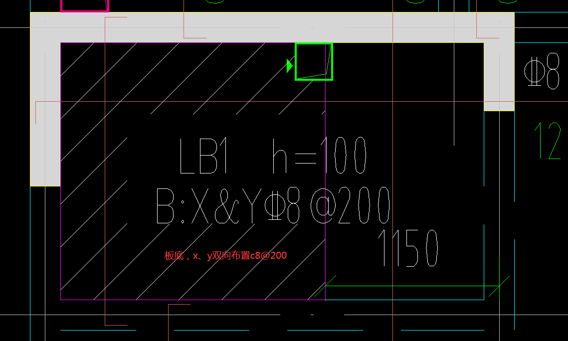

  • 板厚度100mm, 板底部 雙向配筋 c8@200 ,,
    2024-03-17 08:42:35
  • B是底筋  xy 兩個方向 c8-200   就是單層雙向底筋
    首次提交 2024-03-17 08:42:39  最近修改2024-03-17 08:42:54 (修改過1次)
  • 樓板1 板厚100 底筋雙向布置C8@200
    2024-03-17 08:43:48

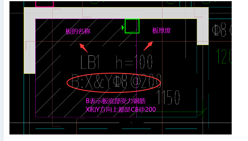

  • B是英文bottom的首字母代表底部:底部鋼筋X&Y表示雙向都為C8@200
    2024-03-17 08:46:57
  • 廣聯(lián)達服務新干線
    2024-03-17 08:47:50
  • LB1:樓板編號
    h=100:板厚100mm
    B代表底筋:X&Y表示雙向都為C8@200
    陰影區(qū)應該是降板,板頂標高低于非陰影區(qū),降多少看說明,高低板的交界處一般會加強處理,做法看說明節(jié)點
    首次提交 2024-03-17 10:09:38  最近修改2024-03-17 10:15:49 (修改過1次)
