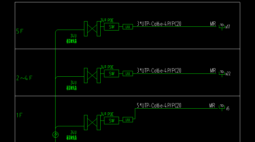

    電系統圖
    請問各位老師,這個系統圖2~4F的線纜是3根4對雙絞線纜串聯22個網絡插座的意思嗎   網絡插座可以串聯嗎
全部回答 (5) 首答僅用{{minutesHtml}}
  • 每個網絡插座一根網線的
    2024-03-16 16:17:57
  • 從圖上看是3根4對雙絞線纜串聯22個網絡插座的,一般是一對一敷設線路,圖紙的話應該有分配器分配。
    2024-03-16 16:18:09
  • 感覺就一樓的標對了,上面標的不對,應該是一個插座對應一根管線,是并聯不是串聯
    2024-03-16 16:19:52
  • 不可以串聯,一個插座 一根線
    2024-03-16 16:38:53
  • 不是的,網絡線是一對一敷設。
    2024-03-16 22:53:50
