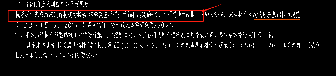

  • 字面意思,你查這個(gè)規(guī)范也是這句話,望采納
    2024-03-15 16:23:38
  • 錨桿檢驗(yàn)不小于總數(shù)的5%,最少要6根。
    2024-03-15 16:23:45
  • 檢驗(yàn)數(shù)量不得少于總數(shù)的百分之五,如果百分之五不足6根,就按6根的數(shù)量來(lái)檢驗(yàn)
    2024-03-15 16:24:20
  • 鈿桿抗撥試驗(yàn)根數(shù)最少要做6根,理論上不小于總數(shù)的5%
    2024-03-15 16:24:31
  • 就是檢測(cè)根數(shù)不得少于總數(shù)的5%,最少6根
    2024-03-15 16:24:39
  • 樁完成后,報(bào)請(qǐng)?jiān)囼?yàn)單位,進(jìn)行樁的抗拔試驗(yàn)。
    2024-03-15 16:26:01
  • 就是說(shuō)檢測(cè)數(shù)量不少于總量的5%,且不得少于6根;關(guān)鍵是不少于6根;比如總量30根,5%就是1.5根,這時(shí)就需要檢測(cè)6根,而不是1.5根;
    2024-03-15 16:26:11
  • 意思就是不少于5%的同時(shí)不少于6根,如果5%是5根及以下,就取6根。
    2024-03-15 16:39:36
