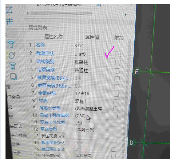

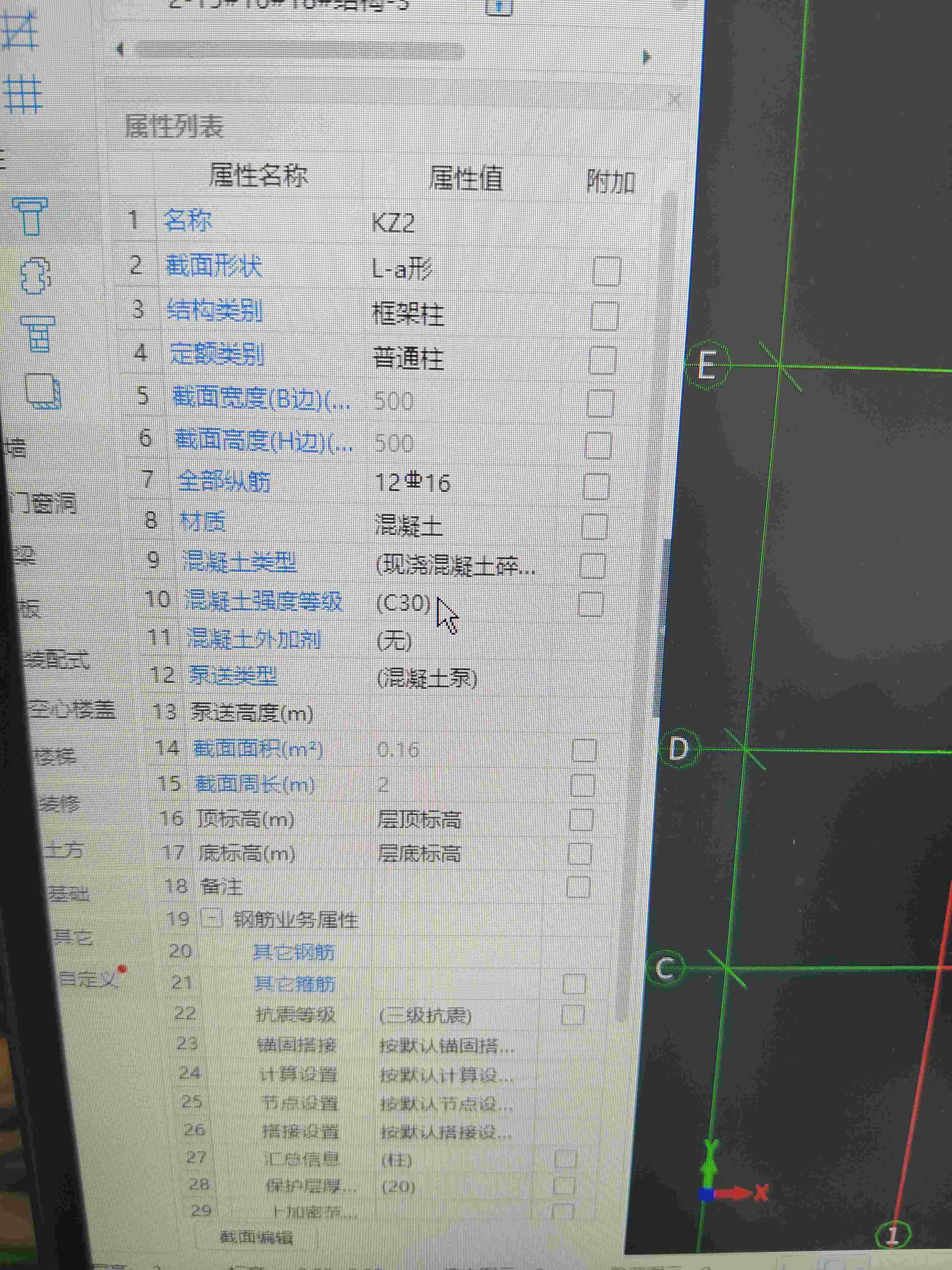

  • 沒有箍筋信息怎么設(shè)置上
    縱筋信息
    2024-03-15 16:14:59 補(bǔ)充

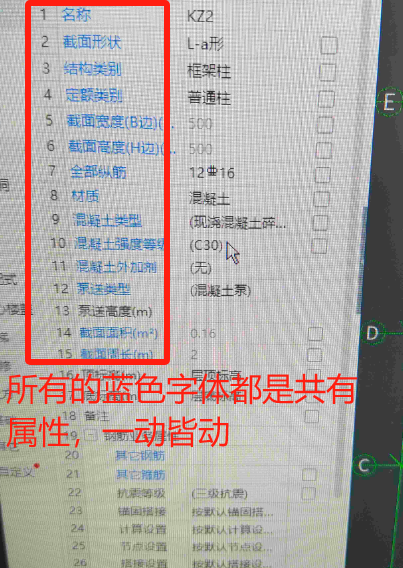

    為什么改了Z3的箍筋之后,柱1和柱2箍筋也改變了,而且截面編輯里面縱筋信息和表里不一樣縱筋

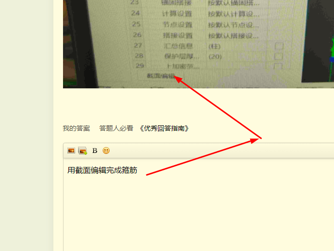

  • 用截面編輯完成箍筋答疑解惑
    2024-03-15 15:51:39

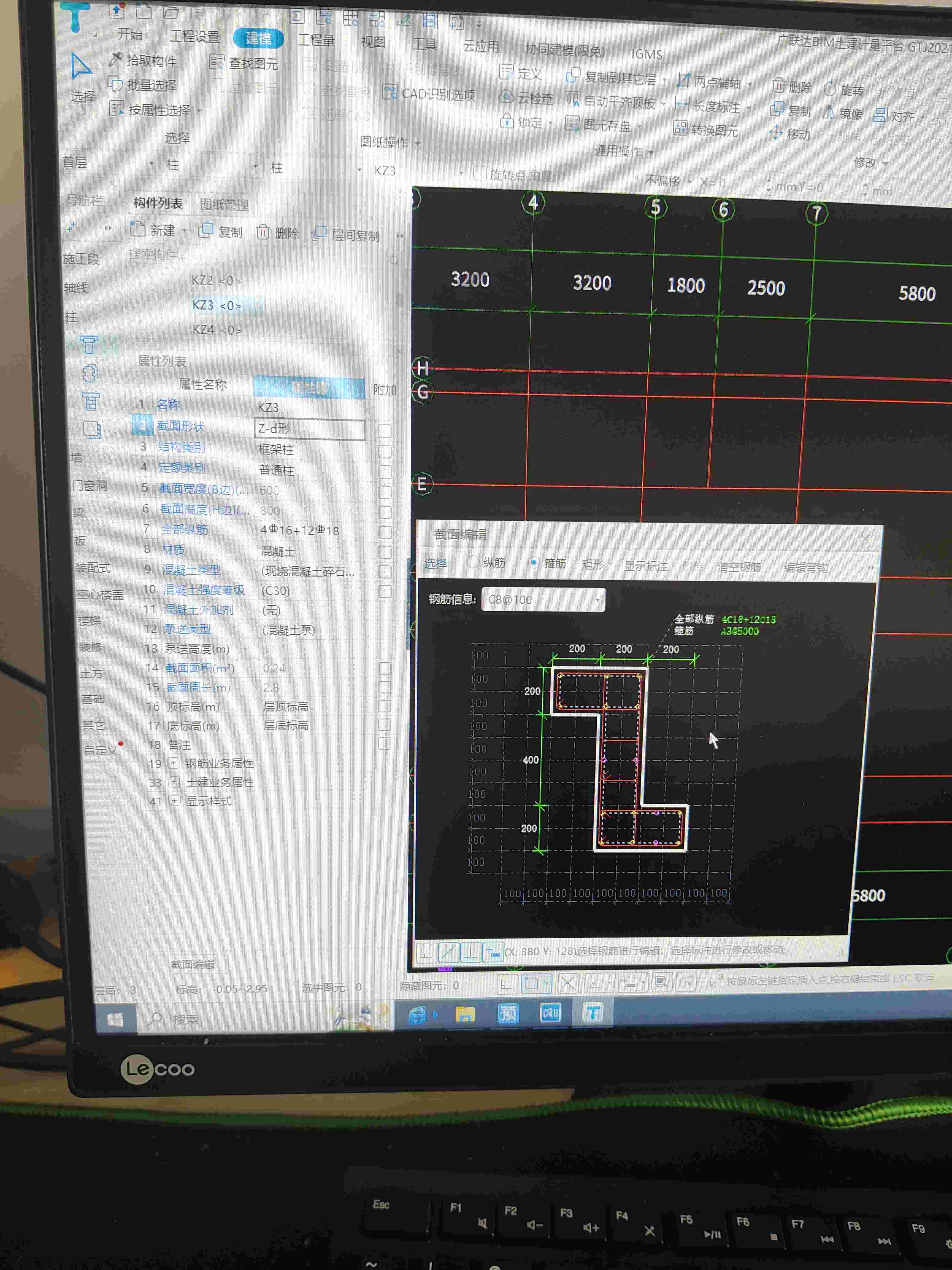

  • 雙擊截面形狀,進(jìn)入編輯設(shè)置廣聯(lián)達(dá)服務(wù)新干線
    2024-03-15 15:54:03
