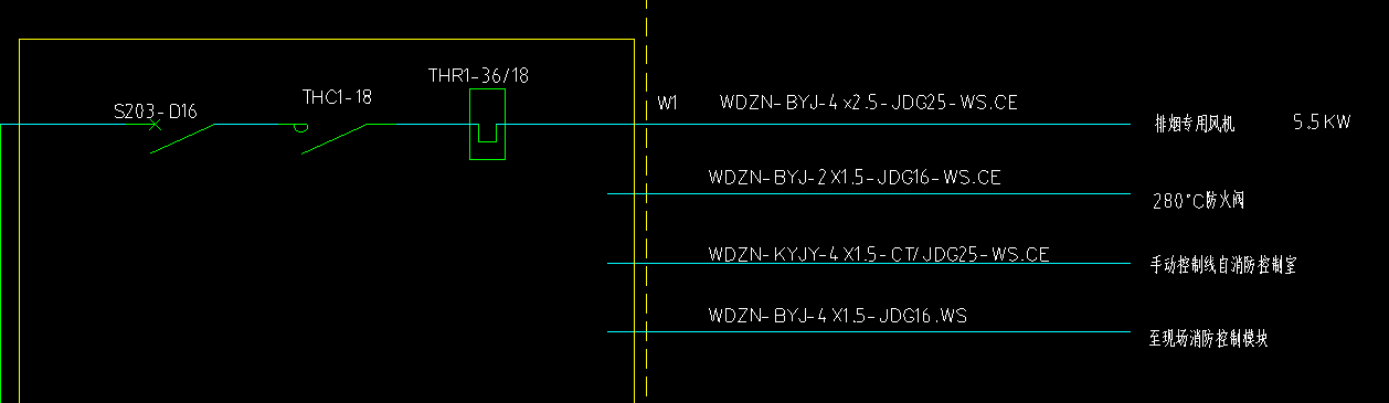

Melody 2024-03-15 10:29:50 | 山東省 安裝安裝算量GQI | 154查看 3回答

不是,是都連接該箱子。

不是的,下面三個是風機的控制回路,接風機控制箱的控制回路

4個藍線分別代表4個不同回路,需要單獨計算
