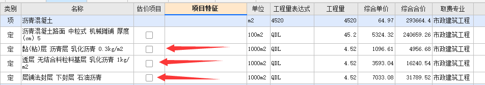

  • 這個價格含各種層,是不是定額里就不用再套下面這幾項定額了,這個瀝青的價格是不是把
    箭頭
    紅色箭頭這幾項定額是不是就不用再套了,這個瀝青的價格是不是把這些沒包含住了
    定額是

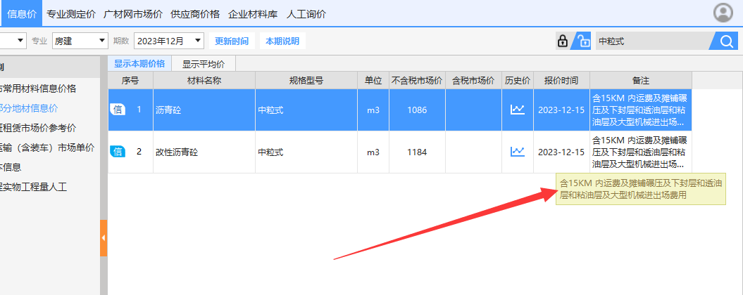

    你這信息價有意思,連攤鋪都含了,那都不用套定額了,把管理費利潤加上直接補充這個材料價就夠了呢
