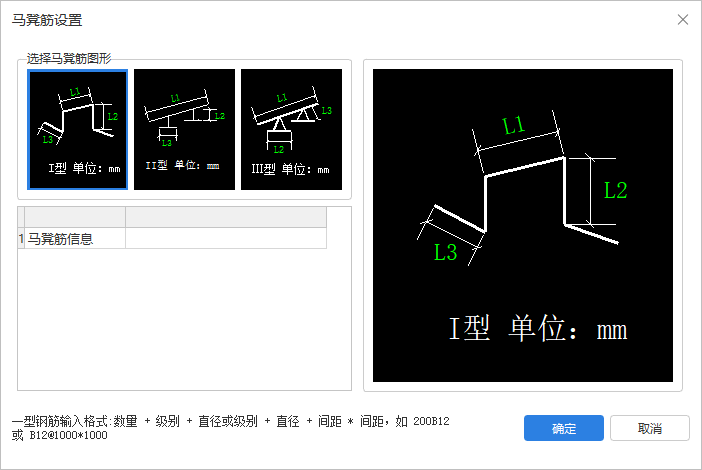

各位老師,下圖馬凳筋在建模軟件里應該怎么輸入信息? 板厚600mm 保護層50mm

馬凳筋信息
這個馬凳筋信息是怎么看的,怎么設置呢?
馬凳筋信息里填什么呢?

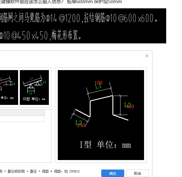

這個上面的馬凳筋信息填什么?補充問題:我馬凳筋那里的L1,L2,L3填寫的數據對不對呢?補充問題:我馬凳筋那里的L1,L2,L3填寫的數據對不對呢?補充問題:我馬凳筋那里的L1,L2,L3填寫的數據對不對呢?補充問題:我馬凳筋那里的L1,L2,L3填寫的數據對不對呢?補充問題:我馬凳筋那里的L1,L2,L3填寫的數據對不對呢?

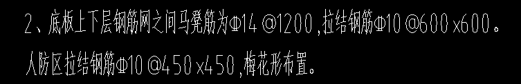

大佬們,請問圖中筏板馬凳筋應該設置多少?
