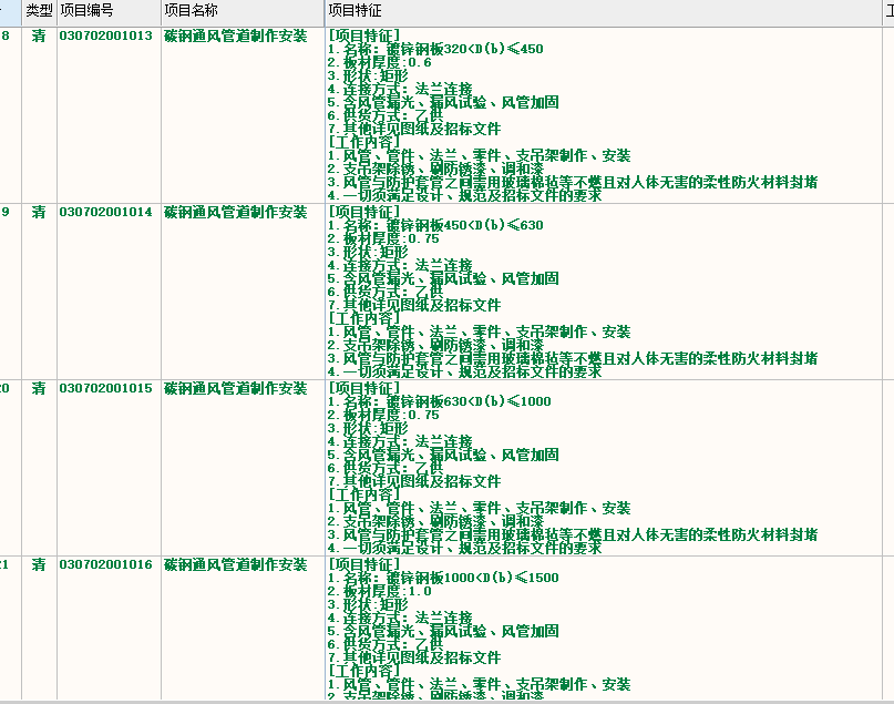

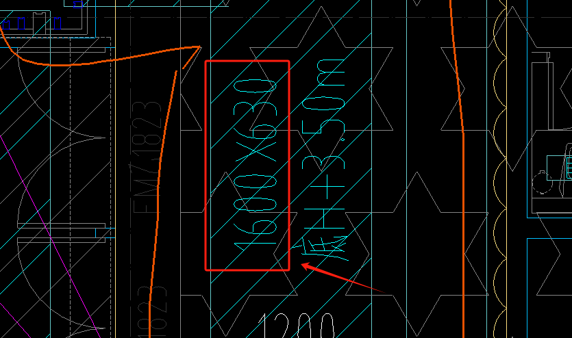

  • 1600x630的風管應該放在圖片中清單哪個規格呀,是怎么判斷的
    風管的風管麻煩大家了
    這里沒有合適的清單。D(b)指的是直徑或寬度(你的截圖寬度是1600mm)
    2024-03-14 12:16:46
  •  這些清單自己就沖突了,名稱是按照直徑來的,但是形狀又是矩形。矩形是按照長邊的長來套定額的。
    2024-03-14 12:21:42
  • 首先您要看說明中管徑規格對應的管材厚度,其次它套的應該是大邊長,目前提供的沒有,可能當地最大的就是1500以內,如果是含在這里可以核對下工程量,如果沒含可能就是漏項
    2024-03-14 12:21:51
  • 圖上沒有相應 的子目
